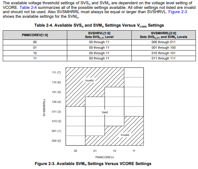

  1. MSP430F5419A 的数据表不包含 PMM、SVS 和 SVM 低侧的电压电平规格。 可以提供吗? (适用于 MSP430F5419)
  2. 在上电期间、CPU 在 VCC 大于1.74V (由 V (SVSH_IT+)控制)之前不会运行。 然而,MSP430F5419A 的建议运行电压为1.8V 以上。 如何避免 CPU 在1.74V 至1.8V 的电压范围内运行?
  3. 我提到这句话:“VCORE 电平必须一次只增加一个电平。” –(slau208q,第108页)
参阅 TI 的驱动程序库,..\MSP430_driverlib_2_91_07_07\driverlib\MSP430F5xx_6xx\PMM.c -> PMM_setVCoreUp (),PMMCOREV (Vcore)按比例增加到 SVSMHRRL (V (SVSH_IT+))。
其中:-
    1. SVSMHRRL = 1 -> Vcc 达到阈值-> PMMCOREV = 1
    2. SVSMHRRL = 2 -> Vcc 达到阈值-> PMMCOREV = 2
    3. SVSMHRRL = 3 -> Vcc 达到阈值-> PMMCOREV = 3
通过这样做、V (SVSH_IT+)电压阈值不符合不同 Vcore 电平所需的建议 Vcc。
其中:-
    1. SVSMHRRL = 1 -> Vcc 范围为1.94V -> PMMCOREV = 1 (建议2.0V)
    2. SVSMHRRL = 2 -> Vcc 范围2.14V -> PMMCOREV = 2 (建议2.2V)
    3. SVSMHRRL = 3 -> Vcc 范围2.30V -> PMMCOREV = 3 (建议2.4V)
这会导致问题吗?
我应该使用 SVSMHRRL = 4 (2.4V)来设置 PMMCOREV = 3吗?

    在    第40页的 MSP430F5419A 数据表 www.ti.com/lit/gpn/msp430f5419a 中、在建议运行条件下、您将找到针对 CVcore 的470nF 技术规格。 此外、同一个表中还有另一个指定 CVcc 与 CVcore 之比的要求: CVcc (DVcc 上的去耦电容器)必须至少是 CVcore 值的10倍。
    如果 CPU 在 VCC 小于1.8V 时运行、改变 SVSMHRRL = 1可能会有所帮助。 但是、可用的 SVSH 设置取决于 VCORE (PMMCOREVx)设置。
    [引用 user="Eddie Koh ]]我提到这句话:“VCORE 电平必须一次只增加一个电平。” –(slau208q,第108页)
    这非常重要。 我建议使用'msp430x54xA_UCS_3.c'中的"SetVcoreUp()"函数、并使用 针对 PMMCOREV_1、 PMMCOREV_2和 PMMCOREV_3的函数。
    SetVcoreUp (PMMCOREV_1);
    SetVcoreUp (PMMCOREV_2);
    SetVcoreUp (PMMCOREV_3);
