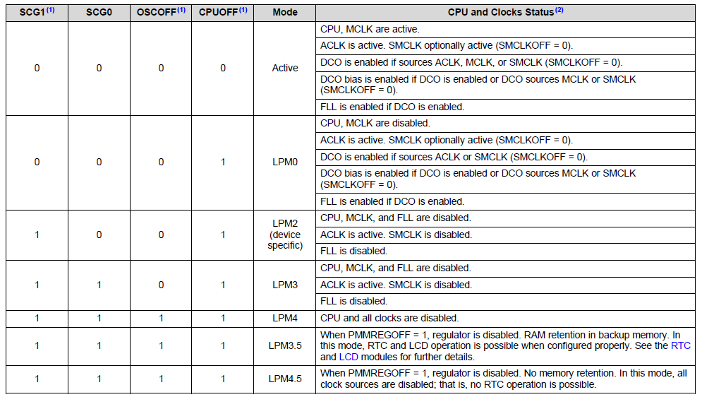

对于 MSP430FR2433、UART 的源时钟为内部(SMCLK、MODCLK)或外部(UCLK)。
Q1: 如果  UART 的功能时钟来自内部(SMCLK、MODCLK)、则只有在工作模式或 LPM0模式下、UART 才能接收/发送来自外部器件的数据。
      UART 是否从外部(UCLK)获取其功能时钟?
      UART 还可以从 LPM 3和 LPM4中的外部器件接收/发送日期 ?
Q2:在哪里可以找到有关 UCLK 规格的信息?
      UCLK 的限制仅为"Max=16MHz"和"Duty cycle = 50%±10%"?
      是否可以向 UCLK 输入任何频率的时钟?

    问题1:
    我想 、为了判断该模块是否处于活动状态、只需知道该模块是否具有电源时钟(如果需要)。 查看此表:
    FR2433中没有 LPM2。
    因此不包含 LPM3.5和 LPM4.5、因为没有电源。
    如果使用 SMCLK、则包括激活模式和 LPM0。
    如果使用 MODCLK、那么激活模式和 LPM0、3、4 可用、这是因为 MODCLK 是一个单模块并且不受低功耗模式的影响。
    如果使用 UCLK、 那么激活模式和 LPM0、3、4 可用。
    此方法也可用于其他模块、以确定此模块是否可以在特定模式下工作。
    问题2:
    是的。 但您需要使 UCLK 适合您的波特率。
    B.R.
    龙宇芳
