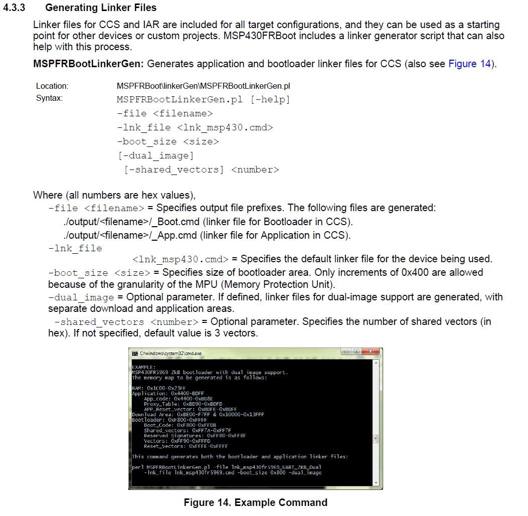

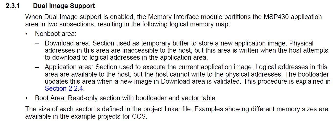

对于双映像应用、我们参考 slaa721b 并下载"MSP430FRBoot_1_01_00_00"、
MSP430FRBoot_1_01_00_00\Target\FR5969_UART 示例项目存在一些问题。
在我们检查了 App1和 APP2项目后、这两个链接器文件中的应用程序起始地址相同。
如果我们需要在 MSP430FR5969上实施双映像(APP1大小= 30KB、APP2大小= 30KB)、
如何在 APP1和 APP2示例中修改链接器文件中的应用程序起始地址和矢量 ISR?
除了 APP1和 APP2示例之外,MSPBoot 项目是否需要修改链接文件?
3.您能不能帮助您在 MSP430FRBoot 的示例或用于双映像演示的任何文档中了解双映像设计?

    1.我认为你可能误解了“双映像”的含义。 "双映像"的含义是应用映像和下载映像。   App1 nad App2是两个不同的示例、都可以在双映像模式下运行。
    您可以通过如下所示的方法为应用程序工程和引导加载程序工程选择双映像模式。
    2.对于链接器文件、可以使用脚本工具 为 CCS 生成应用程序和引导加载程序链接器文件。
    启动 MSP430FRBoot 的所有信息都包含在 《MSP430 FRAM 器件引导加载程序(BSL)用户指南》(修订版 O) 和《MSP430FRBoot_1_01_00_00 示例》中。
