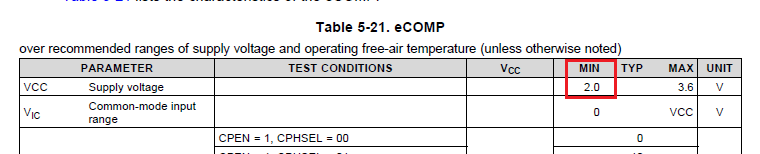

    2.0V 限值的含义是 eCOMP 电源电压、我们可以在数据表中看到如下所示:

    您可以使用 P1.7输出内部基准1.2V。 将该 REF 放置到 eCOMP 输入通道。 并使用 DAC 连接到另一个 eCOMP 通道。 DAC 的基准、您应该选择 VDD。 您可以将 DAC 除以 VDD 配置为(1.2/2.2)*64=34.9≈32=0x10 (假设检测到的电压为2.2V)。 您可以使用计时器来检测 VCC 的开启和关闭情况。 此解决方案将需要两个 GPIO。
