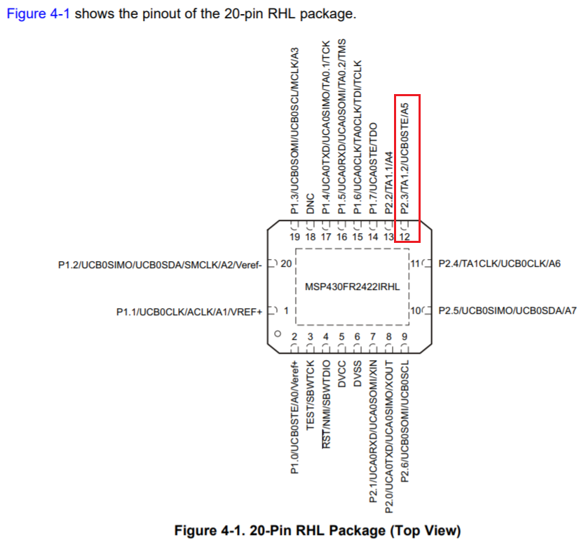

RHL 封装、A5被分配在引脚12上。
但在下面的引脚说明表中、A5被分配到引脚10。 哪一个是正确的? 这是一个写错吗?
    Daniel、您好!
    感谢您指出这一点。 对于 A5/P2.3、它应该在 RHL 封装内的引脚12。
    表4-2对引脚编号进行了错误处理。 我将在下一次更新时向我们的系统团队提供反馈以纠正该问题。
    Daniel、您好!
    你是对的。 表的其他部分。 与 ADC 引脚分配相关的内容也与封装引脚分配不符。 封装视图与引脚功能表6-16端口2的控制位表相对应、并且从从 A0-A7顺时针方向的 ADC 引脚序列中也可以理解该视图。
    请参阅下面的表6-16。
    您可以通过测试这些位并将信号施加到 ADC 输入来验证这一点。 我们将检查数据表、并尝试尽快更新。 非常感谢您的反馈。
