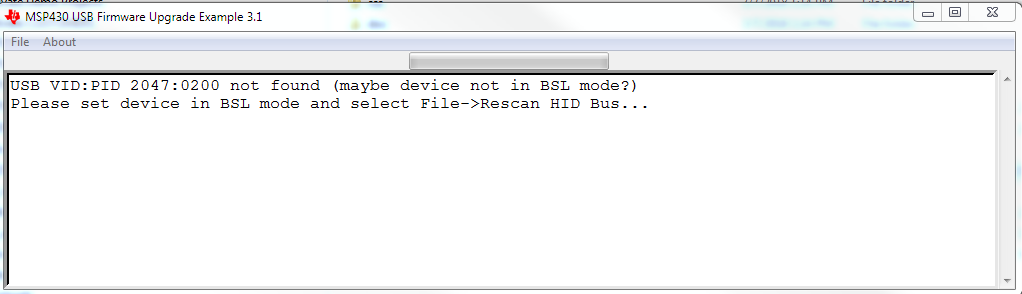

    Dennis -谢谢。  这看起来不错、但客户是否需要下载 Python 解释器才能运行该程序? 要下载并安装新的 MSP430固件、最终用户会有什么体验?
    再次感谢
    是的、如果您阅读了该实用程序随附的版本说明、它将显示 Linux、Win 和 IOS 的 Python 安装要求。
    以下是运行脚本时用户会看到的内容:
    空白 MSP430F5xx USB 器件将具有默认 VID:PID = 2047:2000。 脚本 会自动扫描具有此 VID:PID 的器件。  如果您的 MSP430不为空、则客户需要按照之前所述将其置于 BSL 模式。  他们准备好后会选择“文件”>“重新扫描”。
    接下来、客户需要将实用程序指向新固件映像(*。txt)的位置
    然后、它将自动启动降压负载并在完成时通知用户。
    因此、正如我之前提到的、这可能是您的客户最简单的方法。  缺点是需要安装 Python。
    现在、如果您仍然想在 C、C++、Java 等中创建自己的 GUI、我建议您首先查看 MSP430闪存器件波特图加载 程序文档。
    本文档介绍了如何实现 USB BSL。
