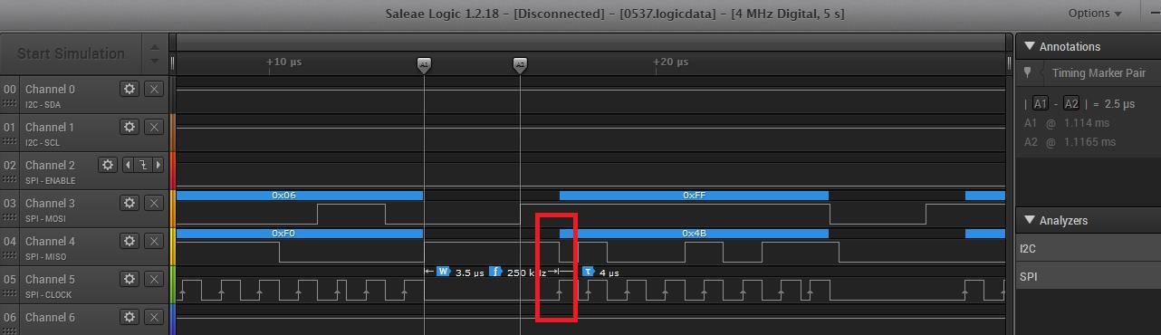

    1.我想确认 USCI47好像第一个位丢失了、然后数据被移位了、但有时我们只是错过了第一个位。 您是否认为这与 USCI47有关。
    我们的时钟为 SMCLK/2 = 8MHz。 SPI 主时钟大约为1.2MHz。
    3.我在下面上传更多图片。
    在下面、数据0x48是预期值、但您可以看到 MISO 数据非常接近时钟上升沿的时序。 是的、时间非常紧。
    在下面、数据0xE2不正确。 (正确应为0x62)。
    您可以看到 MISO 数据引脚的变化晚于上升时钟。
    您是否有任何关于我们进行调试的建议?

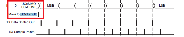

    也许我找到了原因。您能帮我验证一下吗?
    由于 MISO 上的第一个位变化、您将数据移动到 UCxTXBUF 的时间如下所示:
    原因可能是没有足够 的数据将数据移动到 UCxTXBUF。
    要验证这一点、您可以按照下面的测试进行操作
    1、使能 RX 中断、 在发送之前的数据时立即更新 UCxTXBUF。
    2.增加两字节数据传输之间的间隔时间。
