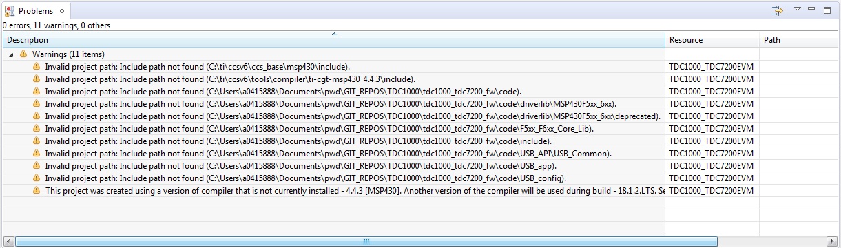

我一直在使用 TDC1000-TDC7200EVM 通过传感器测量水流量、我需要对原始固件进行一些修改。 起初、我尝试构建和升级 GUI 附带的最新固件、但没有进行修改、但出现了几个错误:
导入固件路径时:
然后、当我尝试构建它时:
我有什么问题吗? 如何解决此问题?
提前感谢!
    您好 Lucas、
    第一个屏幕截图是关键。 请注意未找到有关包含搜索路径的所有消息。 请仔细检查项目属性中的 include 搜索路径。 确保它们指向有效的目录。
    Ki
    非常感谢您的回答:Ki-Soo Lee。
    我已经解决了所有警告:安装较旧版本的 CCS (6.1.0)并在工程属性中更改了错误的路径。 似乎已经解决了一些错误、但仍有一些问题在继续:
    看起来没有找到库、但所有代码看起来都是正确的(是随 GUI 下载的固件、无需修改)。
    再说一次、我怎么做了?
    这些错误同样与编译器由于错误或缺少 include 搜索路径而未找到头文件有关。 如果您检查并修复了任何不正确的路径、请检查是否存在缺失的路径、并将其添加到工程编译属性中

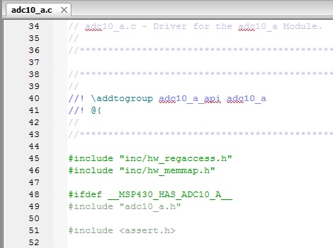

    如果有人遇到问题、提供的代码中会出现错误:许多 C 文件包括"inc/hw_regaccess.h"和"inc/hw_memmap.h"、而不是包含头文件"hw_memmap.h"和"hw_regaccess.h"。 我不知道这是否是最简单的解决方法、但我在编译和编译之前更改了每个 C 文件、最终都能正常工作。
