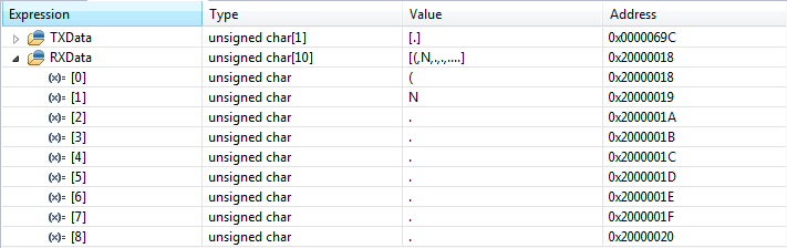

    示例我从 MSP432 SDK 中的 i2c_master_rw_rw_r栈 重复_start-master_code 开始。 我运行了该示例并在 clk 引脚上放置了一个逻辑电阻器、但我得到的只是噪声。 我可能错了、但我认为它将是100kHz、因为这是我在 I2C 配置中设置的值。
    您好、Akin、
    在开始数据传输之前、如果您检查 I2C 线路、那么它们是否显示数据和时钟的高电平? 如果没有、则检查电路板的电源接地是否正确、上拉电阻是否安装在外部。
    在使用示波器开始数据传输之前、我确认了 I2C 线路为高电平。
    您好、Akin、
    当您运行数据事务时、行发生了切换。 请务必记住在 SCL 上将示波器保持在边缘捕获模式、并确保示波器的分辨率保持在正确的值、以便能够看到100KHz 时钟。
    我确保将范围设置为正确。 每当我运行它时、示波器在 clk 行上显示大约91khz、并且 RX 阵列中只有字符
    此外、我意识到每次运行程序时都必须对传感器进行电源循环、除非 CLK 线不切换且未存储任何数据。
    您好、Akin、
    您能否捕获波形并查看信号上是否存在 NAK 或噪声?
