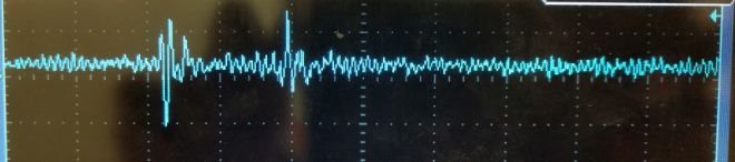

    我的困惑在于 UART TX 引脚输出。 无论我发送二进制值还是整数的 ASCII 代码、我都应该在 UART TX 上看到1和0的突发、并使用示波器、对吧? 但我看不到这样的东西。

    您是否使用原始代码检查 UART TX 引脚以查看其是否正常工作、并切换 UART TX 引脚以发送数据?

    感谢您的回复。 所附图片是使用 UART TX 引脚原始代码的结果。

    您好、Mohammad、
    这一点毫无帮助。 您能否提供有关耦合、水平和垂直分辨率、比例因子的信息;通常大多数示波器应该能够提供这些信息。

    交流/直流耦合是示波器上的单独设置。 您能否使用逻辑分析仪来查看逻辑电平?
    我们还需要知道您连接到哪个引脚。 这只是噪声、根本不是信号。
    将示波器设置为1V/除法并将其保留在此处。

    进行了第三次。 您是否更改为 UART1? UART0使用反向通道 UART、您可以使用虚线上的 TXD>>跳线访问该 UART。

    请注意、您需要为正在测试的引脚使用 UART1。
     Keith、再次感谢您的建议。 我检查了 TXD 跳线处的输出 、结果非常完美。 现在我已更改为 UART1 以查看 P3.3的输出,现在一切都运行得很完美。 这真的很有帮助。
