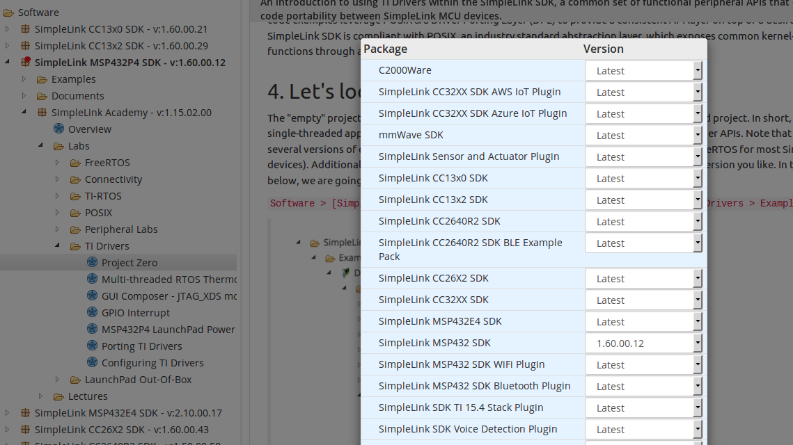

此处提到 SimpleLink Academy 实验文件可以下载并安装到 CCS 中、但这似乎只是一个仅限 Windows 的解决方案。 我也无法从 Resource Explorer 中找到 Simple Link Academy 材料。 这就是我得到的结果:
未找到“Simple Link Academy”的搜索结果。 我们不断向 Resource Explorer 添加更多内容。
我希望能够在 CCS 中离线安装实验。 这可以在 Linux 上完成吗?

    "入门"部分指出安装程序仅存在于 Windows 上、而不存在于 Linux 上。
    我的解决方案是将 Resource Explorer 视图(请参阅附件)从2.1降级到1.6。 这样、即使没有 Linux 安装程序、我也可以阅读内容。
    (请注意选择树中最粗的红色小符号)。
    我可能会注意到、我会认为这是文档中的一个错误。 如果没有2.1版可供使用、那么我认为、最新的可用版本应显示为免责声明。 该材料
    (Simple Link Academy)太有用、无法隐藏。

    浏览器显示最新的 SLA、我相信它是在一周前创建的。 因此、安装程序(如果有)可能很快就会出现。
