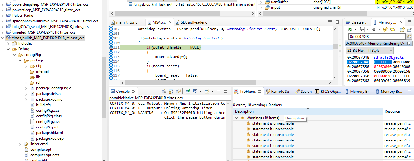

大家好、
我设计的固件基于 MSP432 Simple Link SDK V1.60。
固件使用 SDSPI、SD 驱动程序以及其他驱动程序、如 USART、NVS。
问题是、每次我编译固件时、我都会在控制台窗口中收到"tirtos_builds_MSP_EXP432P401R_release_ccs"的警告消息。
该警告引用的语句不可访问、资源的名称称为"release_pem4f.c"
我还提到了另一位用户在2017年10月发布的早期帖子之一、如下所示。
e2e.ti.com/.../633224
下面是显示的警告图像。 我得到18个这样的警告。
在该帖子中、有人提到 SDK 未针对 TI v17.9进行验证。
我正在使用编译器版本 TI v18.1.0.LTS 此编译器版本是否已验证?
能否有人确认原因是什么?
Vikram
    您好 Vikram、
    SDK 安装目录中的版本说明介绍了已使用哪个版本的 IDE 和工具链来验证 SDK。

    您好 Vikram、
    发行说明指定了测试的版本。 它可能工作、也可能不工作、或发出不会影响功能的警告。 但是、始终可以安全地假设使用测试版本时、它应该可以正常工作、如果不能正常工作、则我们会调查软件或器件的功能问题。
    在 TI-RTOS 上下文中执行深度睡眠也取决于所使用的 TI 驱动程序。 如果您可以下载并安装适用于 MSP432P4的 SDK 最新版本、则会显示一个示例、其中显示了 TI-RTOS 如何使用 ADC、UART 和深度睡眠功能以及 RTC 唤醒功能。
