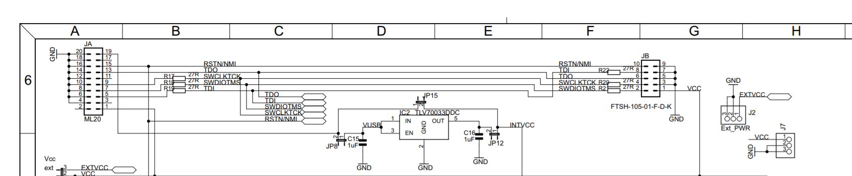

在定制电路板上进行电路板调通时、我们在初始化电源系统时开始对其进行编程。 我们认为问题是由直流/直流转换器引起的 POR、因为它需要 PCB 设计中未包含的外部电感器。 以下是参考的 TRM 摘录:
假设这是问题、我们如何恢复电路板? 此外、您是否还预见到由于我们的配置差异而可能出现的任何缺陷?
感谢您的帮助、
Christian

    我认为 XDS110无法强制复位、因为由于我们的电源系统设计、它无法为 MSP432供电。 如果情况不应如此、则另一个可能的原因可能是 CTI-20调试端口的 TRSTn 引脚未连接。 我们将该引脚保持未连接状态、因为参考设计实现了这一点(我不记得哪一个引脚在我的头上、但如果它很重要、我可以找到它)。
    最棒的
    Christian
    Christian、
      如果需要编程(或重新编程)、则 nRST 引脚应可用。  以下是目标板的示例:   。
    Chris
    Chris、
    我们连接了 RSTN、它是 TRSTn (引脚2 CTI-20连接器)、没有与微控制器的连接。
    Christian
