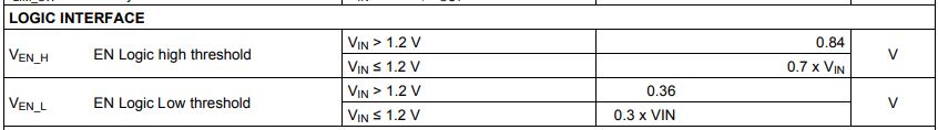

我想使用 MSP 430 FR 2433的 GPIO 控制 TPS 61021 A 的 EN 引脚。
但是、查看 TPS 61021A 数据表、VEN_L 的最小值为0.34V、如下所示。

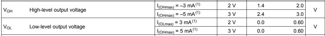

尽管根据 MSP430FR2433数据表、最大 VOL 为0.6V、
这些设备无法通信吗?
当 MSP430FR2433的 IOL 为0A 时、VOL 是否有可能为0.36V 或更高?
U-SK

    非常感谢您的查询。 MSP430FR2433的 VOL/VOH 数据表规格反映了 GPIO 输出级的 RDS ON 两端的压降以及相应端口的器件内部电源线。 指定的值是、我们指定的最大压降是在例如、3V 时为5mA 的条件下的压降。 这意味着、如果相应的 GPIO 驱动高阻抗负载、则压降将会更低、例如您的 TPS 器件的逻辑输入、 这是高阻抗、只有在 TPS 的输入电容和电路板杂散电容充电之前、您才会遇到压降。 之后、您基本上不会看到压降、因为将没有电流或极低的电流流动。
    下图也反映了这一点、您可以在其中看到 GPIO 输出信号电平与电流的相关性。 需要记住的一点是、您所引用的表值与图之间的差异是典型值、表指定了最坏情况值。
    Peter
