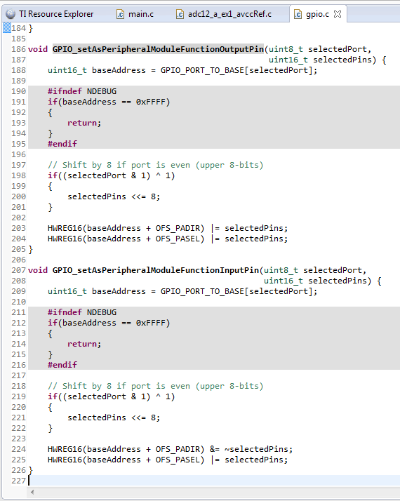

我在 MSP430Ware、库、驱动程序库、MSP430F5xx_6xx 下查看了这个 MSP430Ware 驱动程序库示例(版本3.60.00.10)、 示例项目、ADC12_A、ADC12_A_ex1_avccRef。
在第74行的 ADC12_A_ex1_avccRef.c 中,它调用 GPIO_setPeripheralModuleFunctionOutputPin().... 但是,我认为这应该是 GPIO_setPeripheralModuleFunctionInputPin()。
请确认。

    我在'ADC12_a_ex1_avccRef.c'代码示例中看到了您的意思。 但是、深入了解'gpio.c'文件中的 GPIO_setPeripheralModuleFunctionOutputPin ()函数、我看到该函数正在修改端口/引脚寄存器的 DIR 和 SEL 控制位。

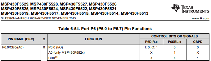

    根据 MSP430F551x/F552x 数据表中的表6-54、DIR 控制位对于 ADC 功能无关紧要、但 SEL 控制位也很重要。 GPIO_setAsPeripheralModuleFunctionOutputPin ()函数设置我们想要的 SEL 控制位。 DIR 控制位被忽略。
    使用 GPIO_setAssPeripheralModuleFunctionInputPin()函数对于用户来说会更加直观,因此我将了解我们是否可以更新该函数。 希望这种解释对您有所帮助!
