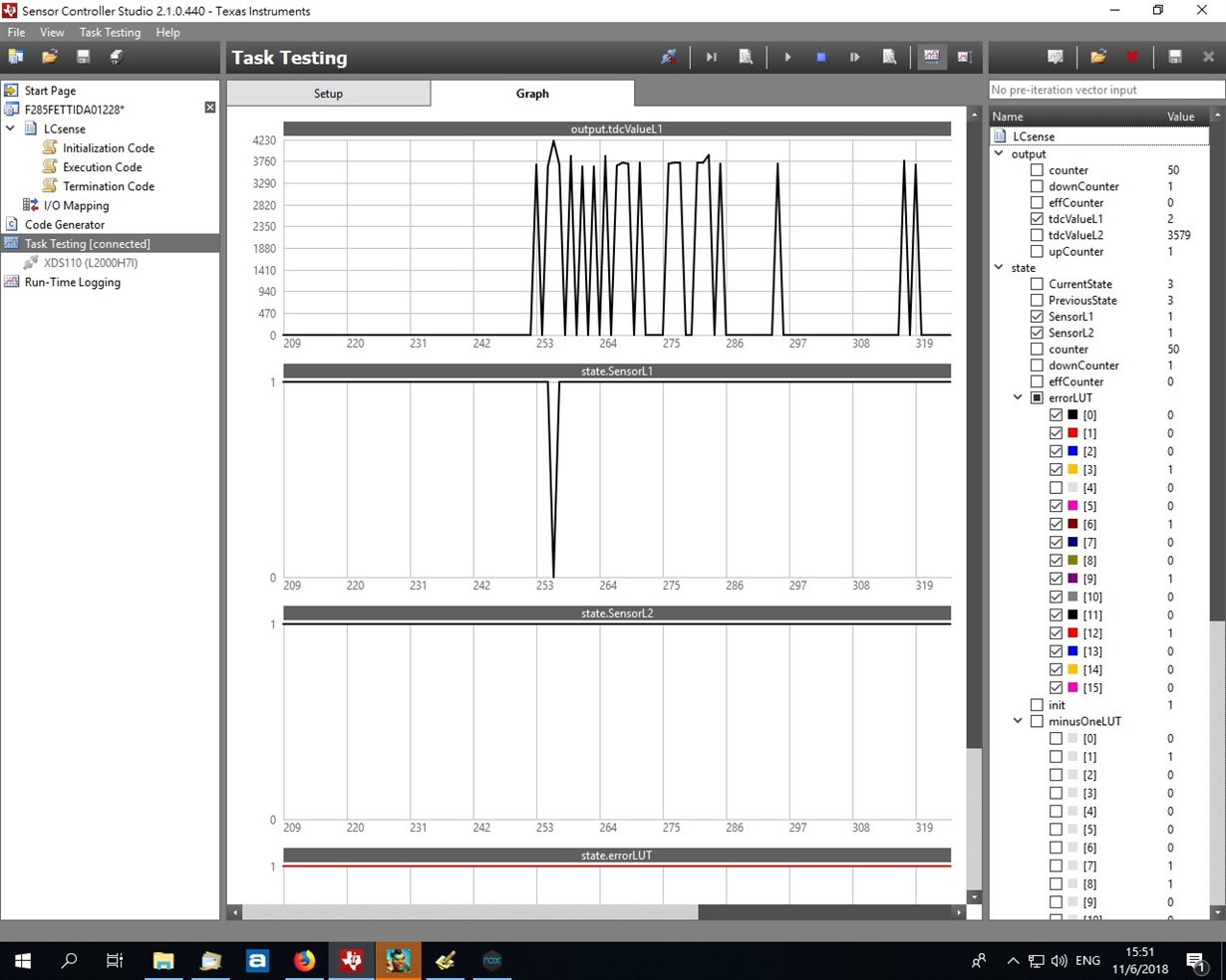

我正在 tidud25a.pdf 上工作
在第12页中、图表显示了输出和触发点的波形
但是,我尝试制造相同的电路
波形与它~完全不同
对于软件,我在 cc1310 launchpad 中运行随附的.scp 文件
这是我的封装点的附件
示波器1是 LC 的输出
而示波器2是触发点
如果有任何帮助或建议、请感谢~
谢谢~
Jeff
    尊敬的 Jeff:
    我看不到您的.scp 文件、因此请重新上传。
    观察示波器图、似乎触发器正在启动振荡、但振荡器的衰减过快。
    此外、共享以下内容:
    -您的原理图以及您使用的 FET ( 间距为0.5mm 的 CSD23285F5)或间距为0.36mm 的 csd23280F3
    间距。
    -您的 BOM (填充了哪些值)
    -您将哪个电感器和电容器用于 LC 振荡电路
    假设原理图和 PCB 正确、我认为您可以尝试以下方法(相互独立):
    1. 修改电容 C5和 C6的值(例如、将其从100nF 增加到220nF、甚至增加到470nF)
    2. 增加 SCP 文件内的触发脉冲宽度(例如、从250ns 增加到500ns、甚至1us)
    3. 如果您使用不同的电感器、则还需要调整 C3和 C4 (构成 LC 振荡电路)的值。
    米伦

    到目前为止、我认为我可以获得与 P12中的波形类似的波形。
    这是我得到的一个
    A)

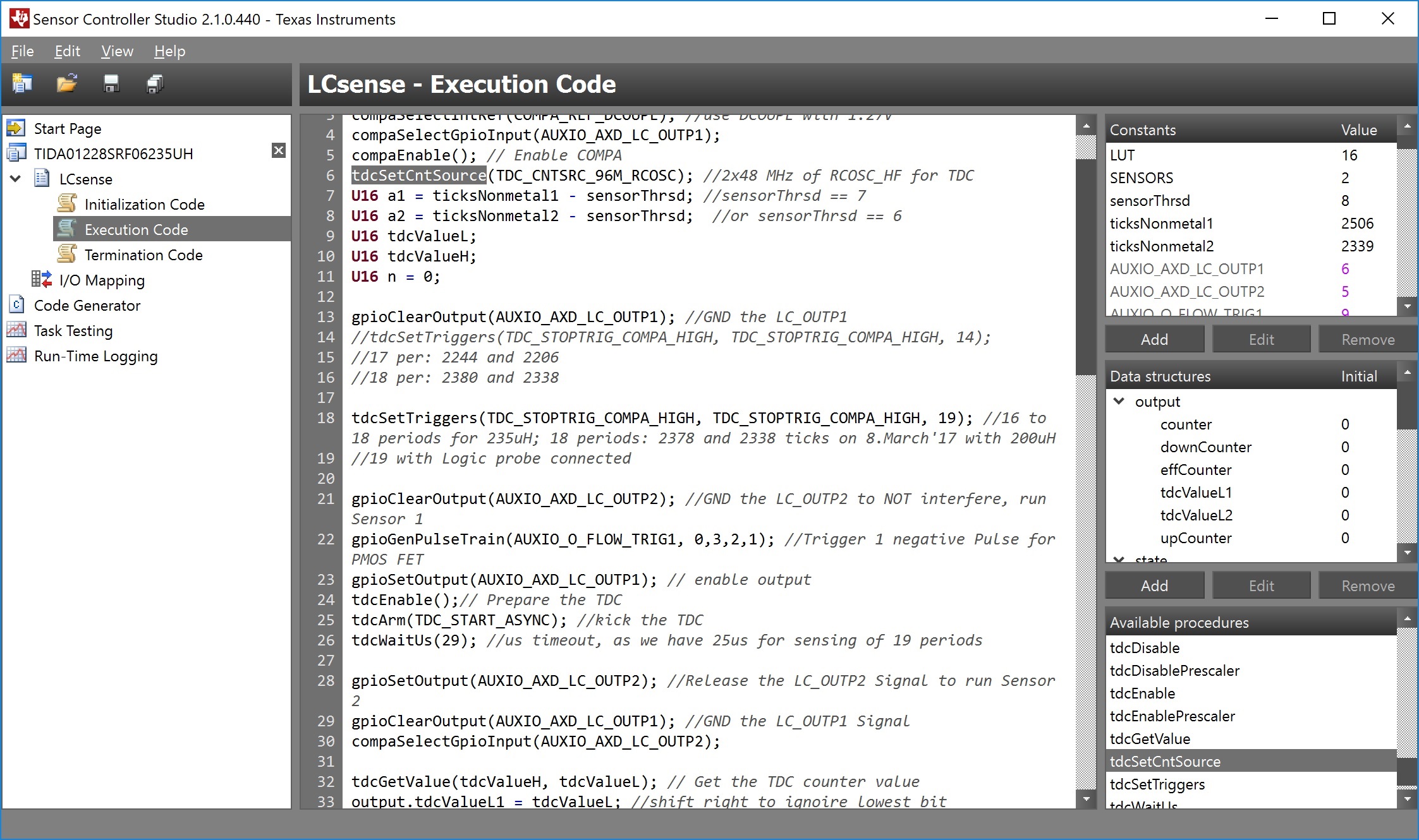

    现在、我在 TIDA-01228.zip (TIDA01228_F285.scp)内运行 scp
    我看到执行代码中的第24行
    tdcGetValue (tdcValueH、tdcValueL);//获取 TDC 计数器值
    没有任何变化
    tdcValueL1和 tdcValueL2 UIS 始终为2... 为什么呢?
    B)
    有时我得到 tdcValueL1的值、就像这样
    tdcValueL1在35xx-4xxx 至2之间振荡,这意味着什么?

    Jeff、
    是的、在上一个问题上:您可以使用更大或不同的电感器(可能已经使用过)、振荡图看起来非常好。
    现在进入新项目:
    a 和 B) tdcValue 计算内部96MHz 计数器的节拍、直到达到或未达到振荡数量(在 SCP 代码中设置)。 如果在超时到期前达到振荡数量(例如30usec)、则得到的值为35xx 或4xxx。
    如果未达到期间内的数字(您可以在 SCP 代码中调整)、则将得到值2 (表示从未达到)。
    这就是为什么在用户指南中、我们要调整振荡数量和超时周期、以便在电感器附近没有金属时(未抑制振荡)有3xxx-4xxx 的数量、而在振荡被抑制时有2个。
    另请注意、该周期可能会因您的电源电压而异、因此也请检查该周期。
    b)您确实希望在2的值和大量96 MHz 节拍(3xxx 或4xxx 范围)之间进行更改。
    c)我没有对错误查找表进行太多实验、但想法是、当您旋转时、通常会在之前或之后从一个状态更改为下一个状态(取决于光盘旋转方向)。
    如果您前后跳两个状态、则意味着您错过了某个状态、因此会产生错误。
    由于您的代码在电感器1和电感器2上没有显示干净的脉冲序列、因此您会遇到错误、这些错误会显示在 LUT 中。
    最终目标是在电感器1和电感器2上具有周期脉冲(高-低)序列、当圆盘转动时、该序列会延迟90度。
    这通常也称为正交编码器信号。 这就是我在 TIDA-01228中实现的目标以及 SCP 代码可以处理的目标。
    在 scp 行11中、
    tdcSetTriggers (TDC_STOPTRIG_COMPA_HIGH、TDC_STOPTRIG_COMPA_HIGH、22);对于修订版2、采用23285F5和38uSec 超时4176/4100
    1.0)首先、22意味着什么? 低于内部基准1.27V 时、振荡是否满22? 高于内部基准1.27V 时、振荡是否满22?
    1.1)我有一个计数、出现18-2x 振荡、但一旦我设置22、它永远无法达到、因此 tdcvalue 显示为2、
    1.2)调整等待经历时间内的值(示例 scp 中为38us)在帮助更改结果方面似乎没有太大不同
    1.3)我还想知道如何调节 CAN 或我需要调整哪个参数、以便它可以接受圆盘和电感器之间的各种距离或最大距离
    1.4)如果我的光盘旋转得很快(我猜可能是100rpm 或更高)、则 scp 不起作用(而第三代 TI ESI 水表参考可以)、这有任何限制?
    1.5)在整个设置中、没有校准、在某些情况下、L/C 或内部基准电压会发生变化、设计如何对此进行补偿?
    Jeff
    Jeff、
    如果您使用 Sensor Controller Studio 中的帮助函数和电子函数的文档(请参阅右下角的"可用过程"窗口并双击)会更好、其中介绍了所有函数、触发器等-这将回答您的许多问题。
    以下是我的输入:
    1.0) 22表示、在 SCP 中设置的超时(例如38us)到期之前、您将有完整的22个振荡、这些振荡的值将超过内部基准1.27V。
    1.1)是的、正确。 那么、请使用18开始。
    1.2)如果达到18个振荡、则可以获取测量的值、例如3000个节拍、并乘以1/96MHz、以获得这18个振荡的确切持续时间。 根据此计算、您实际上可以减小或缩短超时值(您可能会在该值处留出1-2us 的额外时间)。 这将帮助您更快地进行采样。
    1.3)最大 距离取决于圆盘及其金属涂层、振荡频率以及圆盘上电感器的机械调整。 您无法调节 SW 参数;您必须使用其他电容器和 电感器进行测试、以查看这是否会延长距离。 您还应具有固定的机械设置(圆盘区域上的电感器)、以获得可重现的结果。 根据 XY 方向的圆盘位置调整<1mm、我测量了可实现距离的显著变化。
    1.4)是的、TIDA-01228不能替代 ESI 解决方案、ESI 解决方案经过优化可实现高性能和超低功耗。 TIDA-01228是执行旋转检测的另一种方法、一个限制是处于调试模式的 Sensor Studio -它仅在调试模式下每秒运行11-12次任务! 为了实现更快速的旋转、您必须将 SCP 代码集成到 CCS Studio 文件中(请参阅提供的 TID FW)、然后使用它进行测试!
    我测试了高达128或160Hz 的频率(现在不记得确切的最大值 编号)的示例、该示例使用 CCS 项目(而不是 Sensor Controller Studio)。 C 代码中有注释、显示了针对光盘不同采样率的这些变化。 电流消耗测量也使用了该功能、请参阅用户指南。
    1.5)在进行稳定的硬件和固件设置后、必须使用 CC1310的不同外部 VCC 电压进行测试、以验证该电压是否与 SCP 文件中的参数(超时、振荡次数等)兼容。

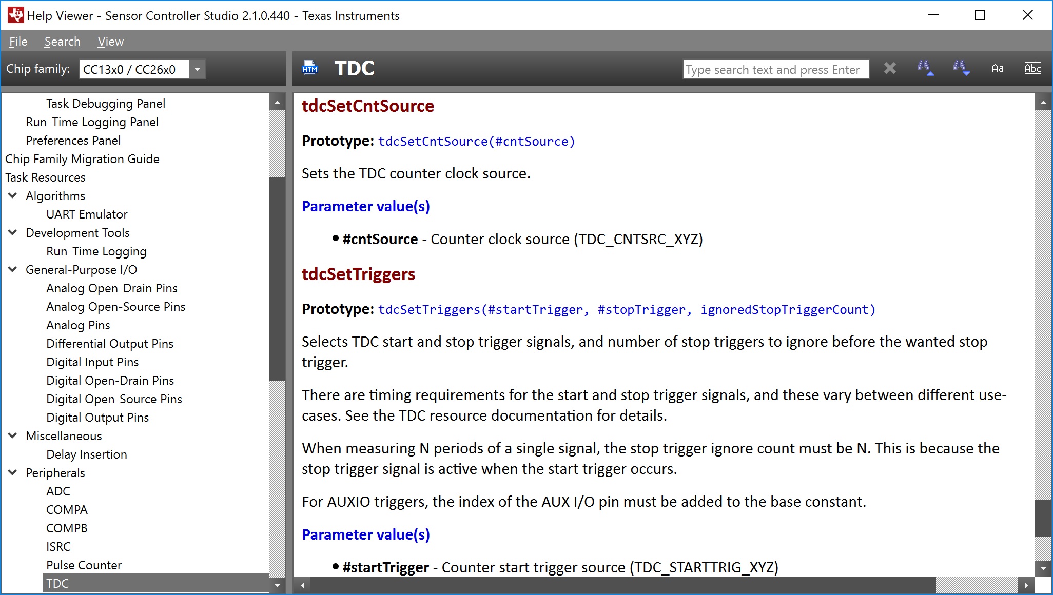

    您好、Milen、
    电子函数的文档(请参阅右下角的"可用程序"窗口并双击)、其中介绍了所有函数、触发器等-这将解答您的许多问题。
    很抱歉、我找不到以上内容、
    Jeff
     Jeff、
    附件是执行代码窗口中 tdcSetCntSource()函数调用的快照。
    双击右下角将打开文档、如下所示:
    米伦
