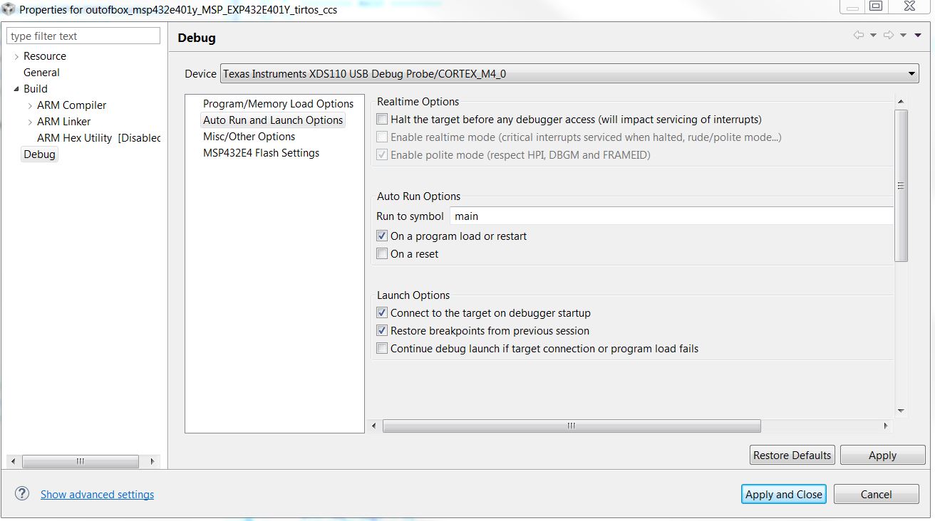

每当我在调试模式下运行代码时、代码都会被阻止、因为系统外设未就绪。 但是、如果我只在电路板上按下 RESET、它运行正常。 感谢您的任何帮助。
SysCtlPeripheralDisable (SYSCTL_Periph_CCM0);
SysCtlPeripheralReset (SYSCTL_Periph_CCM0);
SysCtlPeripheralEnable (SYSCTL_Periph_CCM0);
//等待密钥准备就绪。
while (!SysCtlPeripheralReady (SYSCTL_Periph_CCM0))

    谢谢 Chris。 我还想知道如何禁用每次运行代码时出现在 main()开头的断点? 我认为这也可能是问题的一部分。

      我仍然无法找到您第一个问题的正确答案。  查看 driverLib 示例、似乎 不需要前两条禁用和复位指令。  是否可以删除这两个并只启用外设并等待就绪状态?
     第二个问题、您可以在 CCS 中移动该断点。

    我尝试删除禁用并重置、但没有任何变化。 有时、它不会在 while 循环中阻止、但它在大多数情况下会阻止、程序的其余部分无法运行。 如果您能提供任何其他见解、我们将不胜感激。 谢谢。
