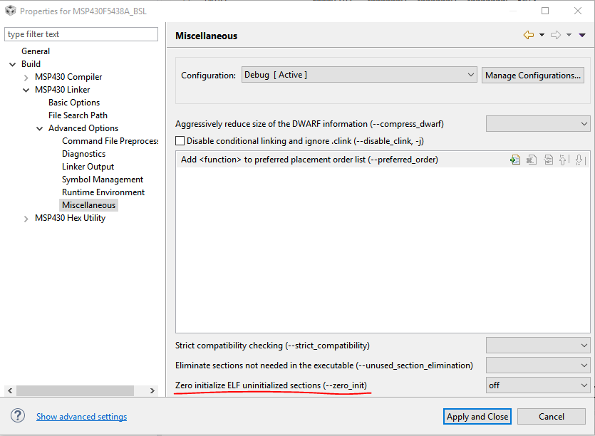

    我刚刚在 CCSv8中使用编译器 TIv18.1.0.LTS 编译了这个相同的项目,我能够编译到低于2k 标记的位置。 这是在4级进行优化时进行的、通过设置"0"进行大小与速度之间的关系、强调对大小进行优化。  此外、我关闭了 CCS 执行的零初始化。 为此、请打开项目属性并导航至"Build"->"MSP430 Linker"->"Advanced Options"-> Miscellaneous。 这是此页面上的最后一个选项。 选择"关闭"。

    我尝试了相同的方法、并将其编译为低于2k 标记、这是使用 CCS_v7_MSP430F543xA_TA_UART 项目进行的。
    但是、当我使用 这个 CCS_v7_MSP430F522x_I2C 项目尝试相同的设置时、它仍然超过2k 标记。

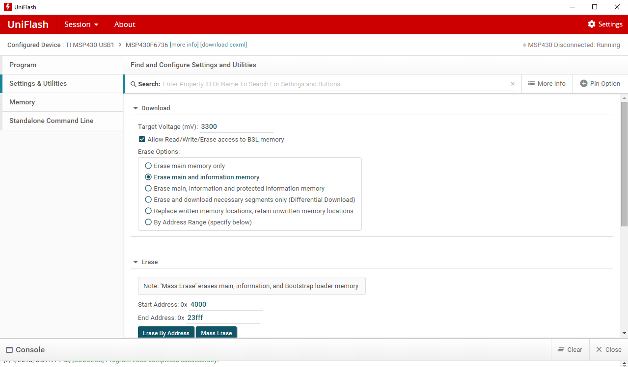

    我使用 UNIFLASH 将其刷写到器件中、它会擦除所有内容并将新的 BSL 映像写入 BSL 存储器。
    附加的是 UNIFLASH 设置。
    如文档 slaa450e.pdf 中所述。 BSL 应该从0x1000地址开始、用户应用程序我们可以通过调用0x1000地址(如(void (*)() 0x1000)(); (在调用此地址之前禁用中断)来跳转到 BSL 代码。
    但是地址0x1000在刷写 BSL 映像(CUSTOMBSL.txt )后没有任何内容,因为文件没有要写入的任何数据。 CUSTOMBSL.txt 文件的数据从0x1010开始。  随附的是 CUSTOMBSLtxt 文件。
    我尝试保留0x1000到0x100F (ZAREA)之间的现有数据、并写入0x1010中未发生的新映像。
