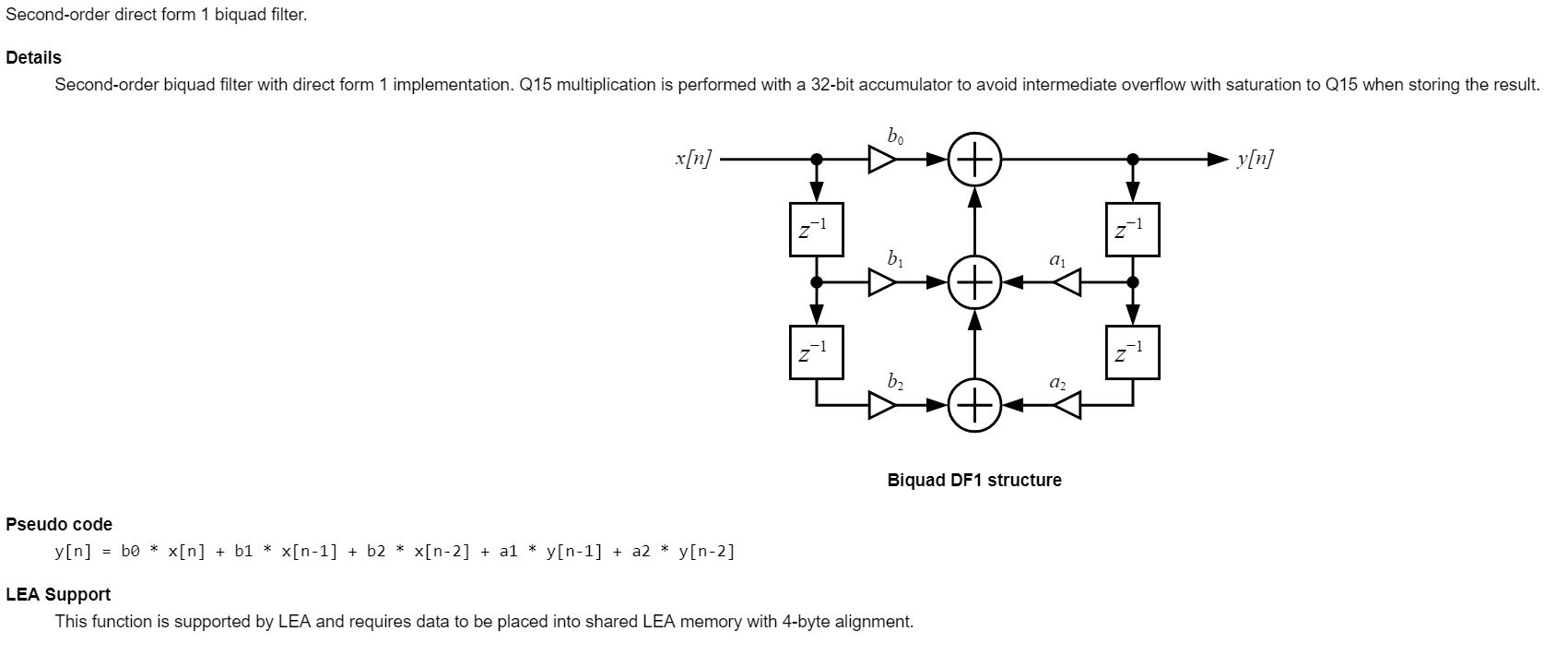

    我能否参考"vector_ex2_complex_add_Q15"计算具有以下反馈环路的电路?
    y [n]=(x [n]- y [n - 1])*第1段+ y [n - 1]*第2段
    (N:1-10)
    这是一个示例、而不是我想实现的电路、但我希望 LEA 以这种方式处理加法、减法和乘法的组合。
    如果我的理解有误、请告诉我使用 API 实现上述表达式的代码。 我将会考虑如何实现它作为一个提示。
    您好,
    正如您提到的公式、是否要实现 IIR 滤波器? 也可以通过 IIR 滤波器实现上述公式。 除了基本矢量算术外、LEA 还支持 FIR 和 IIR 滤波器。 此外、还有一个易于使用的滤波器设计 GUI、用于 FIR 或 IIR 滤波器设计。 您可以从 MSP430 DSP 库用户指南中找到介绍和示例。

    如果您有大量数据需要并行计算、
    该算法可以转换为矢量或矩阵形式。 您可以使用基本 API、例如向量或矩阵的加法、减法。
    2.数据帧的过滤或 FFT 过程。 您可以只使用 FI/IIR/FFT 函数调用。
    3.对于某种形式为线性差分方程和输出反馈的算法,可以将其转换为 IIR 滤波器,并在 LEA 中使用 IIR 滤波器 API。
    对于仅 将 LEA API 用于单个数据算术的其他情况、这无法 利用 LEA。
