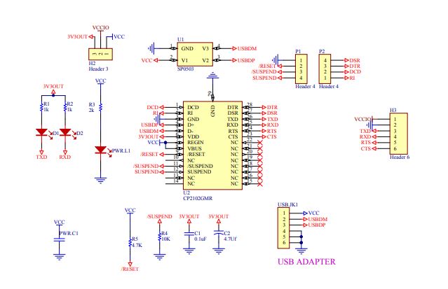

我使用 CP2102芯片来仿真 PC 上的 COM 端口、并使用板载 MSP430FR5969自行开发 LaunchPad。 我想使用 BSL 模式和 BSL Scripter 3.0.3软件更新其上的固件。 我很确定原理图和连接是否正常。
问题是 MSP430FR5969无法回答任何问题。 我想它没有进入 BSL 模式。
我使用逻辑分析仪来查看内部内容。 在我看来,有一件事是将级别 DTR(->RST)和 RTS (->test)反转。 如果我是对的、如何解决? 遗憾的是、BSL Scripter 或任何其他开源软件不支持 MSP430FRxx 的反相函数。
屏幕截图显示了传输到 MCU 的内容。

    我相信 Scripter 的编写是为了与 Rocket 兼容、并与 MSP-FET 作为编程器件兼容。  CP2102可能会为 DTR 和 RTS 产生与其他器件不同的极性。  我对与早期 MSP430一起使用的 BSLDEMO 程序有同样的问题、其中一条线路的极性错误。  TI 发布了一个新版本、遗憾的是、该版本提供了两条线路反相的选项、这只是使另一条线路出错。  最后、我修改了源代码并重新编译。  如果是问题、您可能也可以对 Scripter 执行同样的操作。  或者只买一枚火箭。  它们并不昂贵。
    是的、我认为所有线路 DTR、RTS、RX、TX 都应该反相。 我不擅长对 C++进行编程、因此编辑代码需要大量时间。 所有工作的目标是将紧凑(!) MSP430FR5969的主板内的编程器芯片(USB-UART)。 CP2102完美匹配、但我的问题除外。 TI 专家、您能建议什么解决方案?
    [引用 USER="Ali Hansi]Yes,我认为,所有线路 DTR、RTS、RX、TX 都应该反相。 我不擅长对 C++进行编程、因此编辑代码需要大量时间。 所有工作的目标是将紧凑(!) MSP430FR5969的主板内的编程器芯片(USB-UART) 。 CP2102完美匹配、但我的问题除外。 TI 专家、您能建议什么解决方案?
    [/报价]
    我想在 G2553项目中对 CP2102进行相同的嵌入、因此我完全了解您要做的事情。  但是、我发现 G2553只需要反转 DTR 线路。  TX 和 RX 线路正常、我怀疑您的线路也正常。  插入所有器件后、处理器上的两条线路都应处于高电平、但没有活动。  双向传输从低"开始"位开始。  如果您需要为 TX 或 RX 更改任何内容、我会感到惊讶。
    但是、DTR 和 RTS 的要求会因您的 MCU 是具有专用的 JTAG 引脚还是共享的 JTAG 引脚而异。  SLAU319将告诉您需要从 CP2102 DTR 和 RTS 线路中产生的模式。  您只需要了解它与使用 CP2102运行脚本编写器时实际获得的序列的比较情况。  我的 G2553具有共用的 JTAG 引脚、我发现只有 DTR 具有错误的极性。  我没有看过、但是如果您的 FR5969有一个测试引脚、我怀疑您会遇到同样的问题。
    由于软件在发送初始化模式之前切换一个或多个 DTR 和 RTS 来为电容器加电、因此在示波器上查看初始化模式非常复杂。
    我最后修改了 BSLDEMO、以便 DTR 和 RTS 具有单独的极性反转选项(命令行中的"i"和"j")。  但这不会对您有任何好处、因为您需要使用 Scripter。  如果 TI 更新了这两个程序、以便它们具有这些选项、  那么可以嵌入现代的 USB 转 UART 接口、这将是一件很好的事情。  只需说。  然后、只需使用 USB 电缆即可完成刷写、无需使用 Rocket 或 MSP-FET。  我们已经过去了几天、计算机具有真正的串行端口、并使用 DTR 和 RTS 为接口器件供电(这就是 DTR 和 RTS 极性逻辑的原因)。  当它们处于该状态时、它们也可以摆脱电容器充电切换。
    如果您可以像现在一样获得源代码进行编译、我可以告诉您确切的 DTR 和/或 RTS 反转需要更改什么。  它只是几行代码。  我能够让 BSLDEMO 进行编译、但 Scripter 看起来要复杂得多。
    我必须纠正自己。 我已经浏览了脚本编写器的源代码、找不到任何与我在 BSLDEMO 中修改的代码类似的东西。 我找不到在 DTR 和 RTS 上传输初始化模式的代码。 因此、我不知道您将如何修改源以反转任一线的极性。 也许 Fatma 会告诉我们。

    这是我使用 CP2102的电路。 我注意到一些引脚、如$RST$和 DTR、在您的给定电路上缺少一些组件。
    此配置是总线供电模式。
    C27是可选的、它 连接到 M.U.C.的$RESET$开关输出信号。
    USB 线路上也没有 TVS。 所有这些都在数据表中说明。
    Leo
    我使用外部模块、该模块通过导线与主板和主板上的 MSP430进行通信。 您认为我丢失了数据吗? 这确实可以解决问题。 这解释了 POST 中部分传输的数据(2018年3月15日10:03 PM)

    是的、Waveshare CP2102 USB UART 板。 我将发布我的电路板和连接的所有原理图、您可能会发现问题。
    您好、Ali Hansi、
    Waveshare 中的电路看起来与数据表一样正确、但可配置为多种模式。
    现在唯一的问题是电路板的当前配置。

    Ali Hansi、如果我理解正确的话、在您最初的帖子中、您希望运行 BSL-Scripter、以便使用 CP2102来刷写 FR5969、但不使用 Rocket 或 MSP-FET。  如果正确的话、我相信我现在明白了为什么它不起作用。  答案可在第38页的第一个常见问题解答中的" BSL Scripter 用户指南" slau655e.pdf 中找到:
    "此说明仅适用于 MSP430F5xx、
    MSP430F6xx 和 MSP430FRxx MCU。 此外、BSL Scripter
    使用 MSP-FET 或 MSP-BSL Rocket 执行。 中的 BSL
    这些 MSP430器件通过 RST 和 TST 调用
    引脚。 使用引导加载程序进行 MSP430编程的图2
    (BSL)显示了 RST 和 TST 信号必须如何配置
    进入 BSL 模式。 MSP-BSL Rocket 和 MSP-FET
    生成这些信号。"
    "BSL Scripter 在脚本中设置器件初始化
    (模式命令)或在用户的命令行上
    (--device/-n 命令)。 选择闪存时、该器件将启动
    BSL Scripter 在中生成了一个特殊的波特率
    开头是9601。 MSP-BSL Rocket 或 MSP-FET 可接收
    这个特殊的波特率并在中生成调用序列
    RST 和 TST 引脚。"
    因此、我错误地建议 DTR 或 RTS 的极性可能是错误的。  实际上、脚本编写器本身根本不会生成特殊模式、因此永远不会输入 BSL。
     如果您能够直接从 FR5969上的自己的引导代码进入 BSL、则可能仍然只使用 Scripter 和 CP2102进行闪存。  则不需要 DTR 和 RTS 上的特殊模式。  那么问题是、Scripter 是依赖 Rocket 还是 MSP-FET 来执行我们不知道的其他操作。  如果您尝试这样做、可能需要将 COM 端口设置 为偶校验、但我不确定这一点。
    您可能需要查看我在 G2553中使用 CP2102的工作。  我包括了 一个极短引导序列选项、如果在引导时检测到已加电的 CP2102、该引导序列会跳转到 BSL。  这样、根本就不需要连接 DTR 或 RTS:
    https://github.com/gbhug5a/MSP430-BSL
    George、感谢您的回答! 这很清楚。 我将通过 BSL Rocket 测试 BSL、并在此处为其他人发布我的问题解决方案。 我开发了非常小的器件和变体来更新固件而不拆卸器件是 USB<->UART+BSL 更新(CP2102可以在 PCB 上作为 USB-UART 接口工作)或蓝牙<->UART+BSL。

    您好、Ali、
    我们已经有一段时间听到您的反馈、因此我假设您已经解决了您的问题。
    使用 MSP-BSL Rocket 解决了编程问题。 现在、MCU 获得固件并按预期工作。 BSL Scripter 的另一个问题是无法使用自定义 USB-UART 转换器。 Texas Intstrumets、请注意。
    我要提出这一要求。  更改将是一个命令行或脚本选项、它会使脚本编写器在 DTR 和 RTS 上自行生成 BSL 启动模式、并使用这些通用转换器的正确极性生成 BSL 启动模式。  我相信同样的极性适用于您的 CP2102、FTDI 部件、甚至 CH340G。
    但公平地说、   如果您可以从软件输入 BSL、而不是使用/Reset 和 Test 上的特殊模式、那么现在可以将 Scripter 与此类转换器一起使用。  我用 BSLDEMO 和 G2553完成了这一操作、引导代码非常短、可检查 RXD 引脚是否处于高电平状态、这表示转换器已连接并加电。   对于使用脚本编写器编程的 MSP430器件、可以执行此操作。
