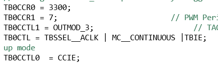

   我尝试使用同一个计时器为 ADC 提供源,然后在计时器中断中运行 UART。但它不起作用。如果我使用两个计时器中断,则也没有结果。
是否可以这样使用它。我不确定如何处理 它。我想在1秒内对 ADC 采样100ms、并每10秒在 UART 上打印一次数据。
如果有人能帮助我清除这个概念或提出实施建议、那将会非常好。

    第二个问题是正确的。 我想在1秒内对 ADC 采样100ms 基本上、采样 ADC 100ms (使用 ACLK 触发每秒4096个样本)、然后睡眠900ms 保持10秒的持续 IT 处理、然后在 UART 上传输10秒的数据

    我尝试使用计时器以每秒4096个样本的速率触发 ADC、ADC 应在1秒内仅导通100ms。 数据 应每10秒在 UART 上发送一次。我尝试使用同一个计时器来触发 UART 中断、该计时器用于触发 ADC。

    配置一个定时器以每200us 生成一个中断(或者4096个采样/秒所需的任何中断)。
    在 ISR 中、触发 ADC 测量并计算测量次数。 根据计数达到~ 410个采样(100msec)时的采样率、将计时器重新配置为在900 msec 后超时并重复。
    这有道理吗?
    尊敬的 Dennis:
    我实施了您的建议,它运行得非常好。 非常感谢您的帮助和支持
