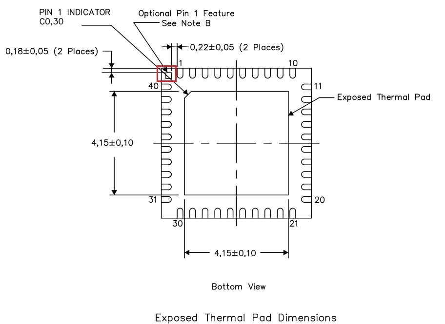

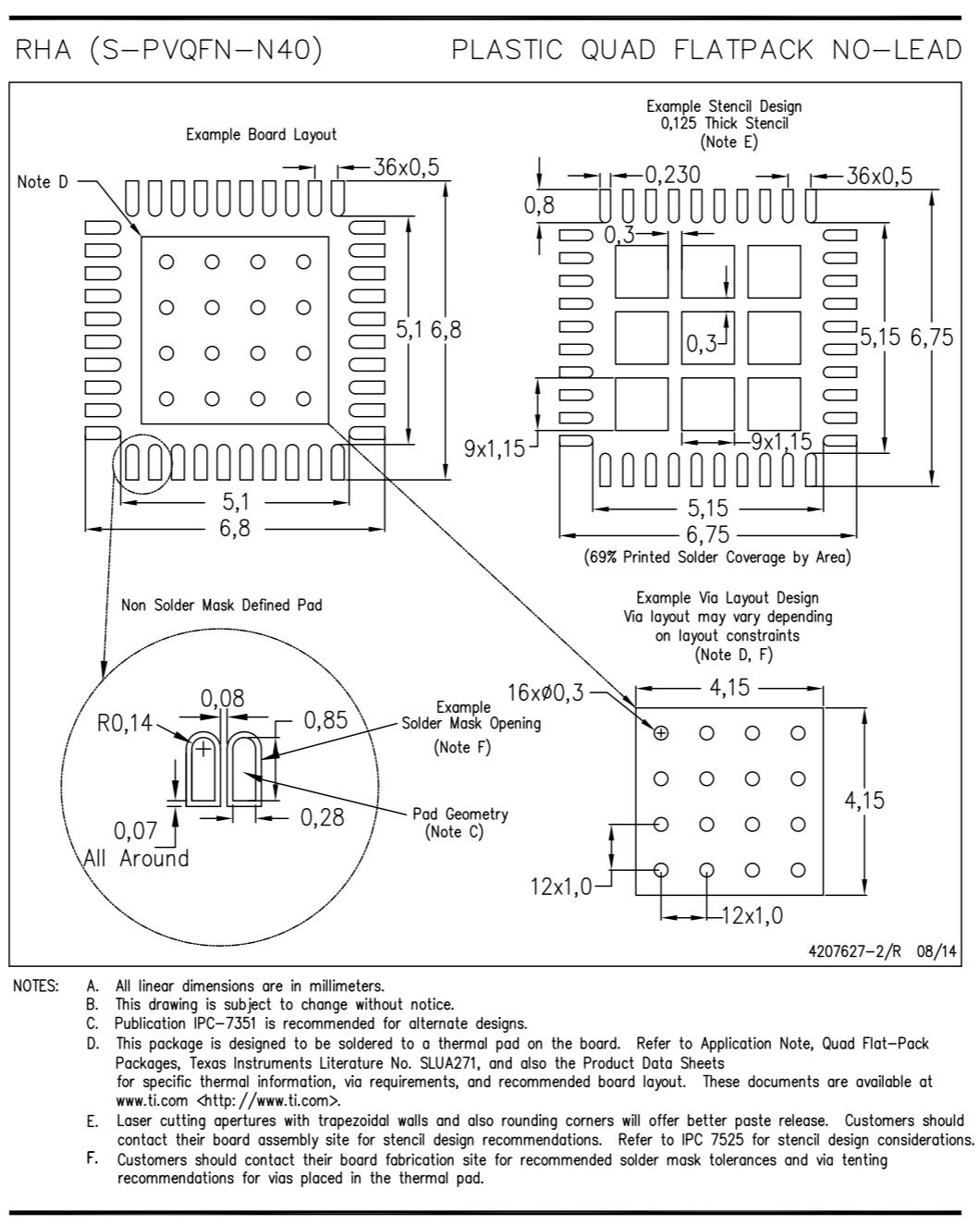

在 MSP430FR5847数据表中、该芯片的底视图中有一个指示器引脚、我如何将其与 PCB 设计一同处理?  忽略它、还是仅使用与指示器引脚相同尺寸的铜? 还是不仅需要铜、还需要焊接表面?
谢谢你。
    您好 Erik、
    忽略它。
    灵
