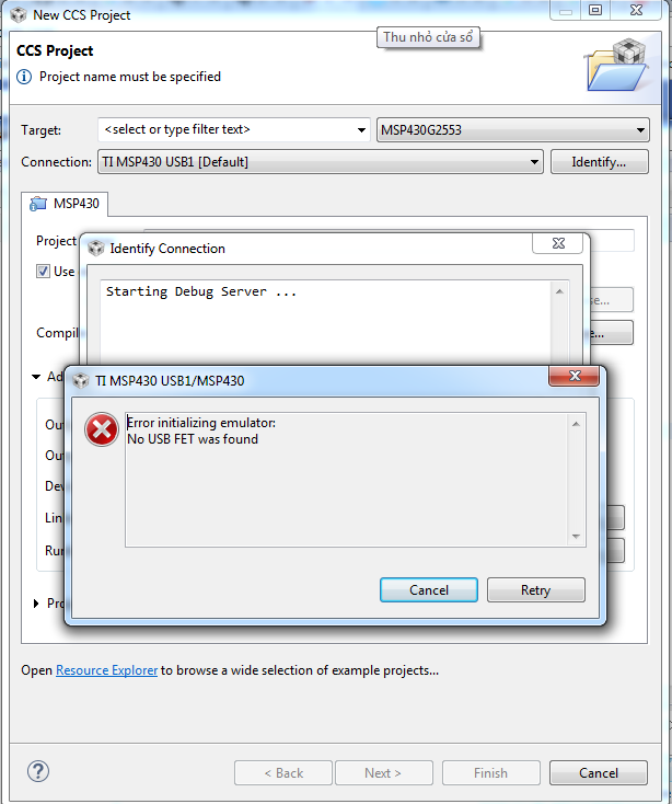

当我将 MSP430 launchpad 连接到我的 PC 时,我遇到这个错误,我使用了 CSS v7.0,任何人都知道为什么它不起作用,以及如何解决它,非常感谢
    在 设备管理器的 COM 端口部分中、Launchpad 似乎未枚举为 UART 和调试接口。
    您能否使用其他 LaunchPad 检查枚举是否成功?
    -您是否已检查 USB 电缆?
    您提到过使用 CCS v7.0。 一种可能的方法是从以下位置卸载 CSS v7.0并安装最新版本: http://processors.wiki.ti.com/index.php/Download_CCS
    第二种方法  是从 MSPDS 页面重新安装低级 USB 驱动程序。
