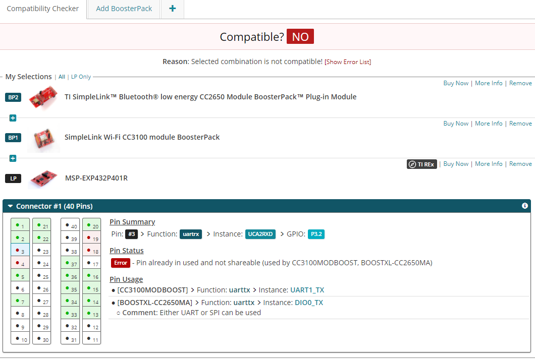

对于我们产品的 POC (概念验证)、我们需要结合 Wi-Fi 和 BLE 连接。 为简化 POC,我们正在考虑 使用 SimpleLinkTmMSP432P401R LaunchPadTm开发套件(MSP-EXP432P401R)以及 SimpleLinkTmWi-FiRegisteredCC3120无线网络处理器 BoosterPackTm插件模块(CC3120BOOST)和 TI SimpleLinkTm低功耗 BluetoothRegisteredCC2650XL-BOOST 插件模块(CC2650MA-STXL-BOOST)。
但是、会导致不兼容问题、如下所示。 两个 Booster Pack 使用4个公共引脚、导致不兼容。
问题:
1.是否可以(基于硬件或软件)解决使用 Wi-Fi 和 BLE Booster Pack 以及上述 launchpad 组合的问题?
2. TI 可提供哪些 解决方案来将 Wi-Fi 和 BLE 连接整合到产品中? 这将与 MCU 和我们的特定于产品的硬件集成。 因此、最好使用开发套件。

    您可以提供其他连接并利用其他通信资源连接两个 Booster Pack。 此外、您需要将这两个插件合并在一起。 如果需要、您可以移至更大的存储器器件、如 MSP-EXP432P4111。 另一种可能是 MSP-EXP432E401Y。 我将查看并查看我是否可以找到一些具体示例。

    MSP-EXP432E401Y 是正确的器件/工具、但是、我们目前没有任何示例可将 WiFi 和 BLE 插件引入同一应用。 这是在几个项目上完成的、但目前没有发布任何内容。

    感谢您建议将 MSP-EXP432E401Y (SimpleLinkTm以太网 MSP432E401Y MCU LaunchPadTm开发套件)作为集成 Wi-Fi 和 BLE 功能的正确器件/工具。
    有趣的是、MSP-EXP432E401Y LaunchPad 提供了连接2个 Booster Pack 的配置。
    在这方面、如果两者兼有、则请求您确认、
    - SimpleLinkTmWi-FiRegisteredCC3120无线网络处理器 BoosterPackTm插件模块(CC3120BOOST)和、
    - TI SimpleLinkTm低功耗 BluetoothRegisteredCC2650模块 BoosterPackTm插件模块(BOOSTXL-CC2650MA)
    与 MSP432E401Y MCU LaunchPadTm开发套件兼容。
    能否将这2个 Booster Pack 中的每一个直接插入 MSP-EXP432E401Y LaunchPad 上提供的2个40引脚插件?
    我完全理解我将不得不使用该软件、因为目前 TI 尚未提供任何现成的示例。

    是的、正确。 您可以将两个 Booster Pack 中的每一个都插入 MSP-EXP432E401Y Launchpad 上提供的两个单独插件中。
