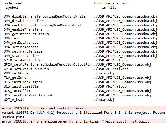

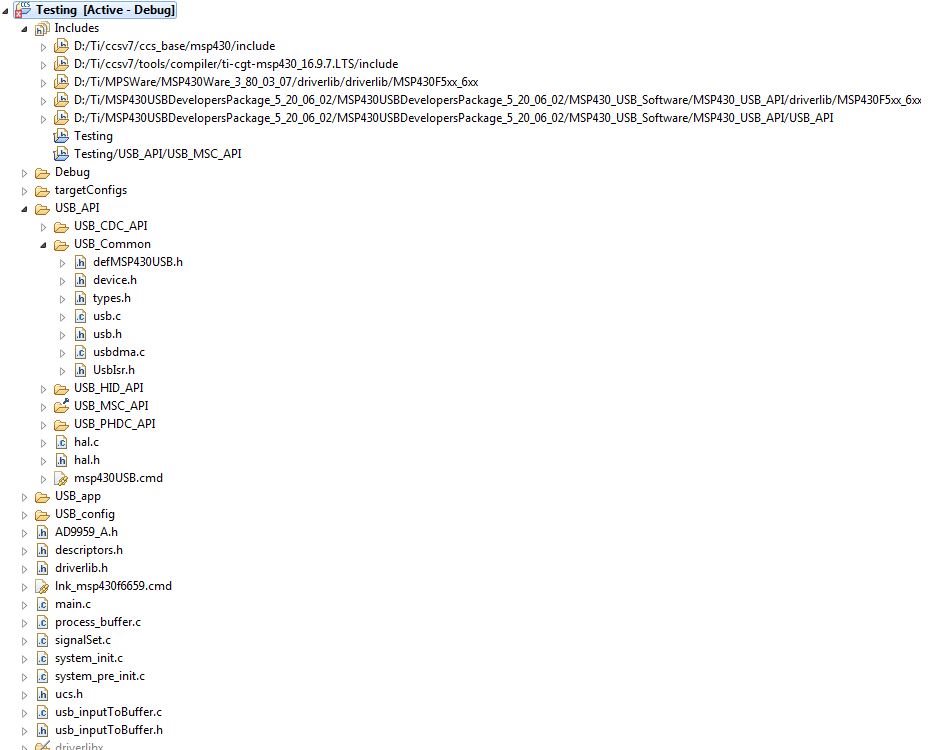

我是 newbee c 程序员、所以要耐心一点。 我在 Code Composer Studio 7.3中有一个使用 Windows 7的 MSP430 C 项目。 我的项目(USB)运行正常、然后我尝试添加更多代码来整合 SPI 接口、一切都进展不顺利。 我恢复了原始代码、但现在出现了以前没有的问题。 似乎在编译、但在链接器中存在几个未解析的符号错误(我认为)。 我在论坛上搜索/研究了许多关于这些类型问题的答案、并尝试了很多事情(过去两天!) 无法解决我的问题。 可能我通过将库/函数直接复制到项目目录而使事情变得更糟、但看起来仍然没有任何变化。 这些错误与标准 MSP430函数有关、而不是与我的代码有关。 我的项目树如下所示:
来自控制台的错误包括:
从我读取的所有内容中、它表示我遇到了编译器库路径问题或链接器文件路径问题。 尝试了很多组合都没有效果。 以下是编译器和链接器路径信息:
在我从 TI 下载的库资源库中、您可以看到、引用文件中错误消息行的 dma.h 和 dma.c 文件都在那里、我不明白为什么链接器不能执行它。
在库文件下的链接器中、我注意到原始 libmath.a 文件没有指向任何内容、因此我找到了一个并添加了它(不是帮助)。 libc.a 还指向包含3个目录的段(工具的不同版本)、每个目录都具有不同版本的 libc.a、我想我尝试了所有这些目录。 请参阅下面的目录
我已经尝试了所有链接器/编译器路径/文件组合的每个组合、但没有任何改进。  我出了什么问题?

    未定义 第一个参考
    符号 文件中
    dma_disableTransferDuringReadModifyWrite ./USB_API/USB_Common/usbdma.obj
    DMA_disableTransfers /USB_API/USB_Common/usbdma.obj
    DMA_enableTransferDuringReadModifyWrite /USB_API/USB_Common/usbdma.obj
    DMA_enableTransfers /USB_API/USB_Common/usbdma.obj
    DMA_getInterruptStatus /USB_API/USB_Common/usbdma.obj
    DMA_init /USB_API/USB_Common/usbdma.obj
    DMA_setDstAddress /USB_API/USB_Common/usbdma.obj
    DMA_setSrcAddress /USB_API/USB_Common/usbdma.obj
    DMA_setTransferSize /USB_API/USB_Common/usbdma.obj
    DMA_startTransfer /USB_API/USB_Common/usbdma.obj
    GPIO_setAsOutputPin /usb_api/hal.obj
    GPIO_setPeripheralModuleFunctionOutputPin ./USB_API/USB_Common/usb.obj
    GPIO_setOutputLowOnPin /usb_api/hal.obj
    PMM_setVCore /main.obj
    TLV_getinfo /USB_API/USB_Common/usb.obj
    UCS_initClockSignal /USB_API/USB_Common/usb.obj
    UCS_initFLSettle /usb_api/hal.obj
    UCS_TurnOffXT2 /USB_API/USB_Common/usb.obj
    UCS_TurnOnXT2WithTimeout /USB_API/USB_Common/usb.obj
    WDT_A_HOLD /main.obj
    错误#10234-D:未解析的符号仍然存在
    备注#10372-D:(ULP 4.1)在此项目中检测到未初始化的端口 E。 建议初始化所有未使用的端口、以消除未使用引脚上浪费的电流消耗。
    >>编译失败
    Makefile:179:目标'Testing.out'的配方失败
    Makefile:175:目标'all'的配方失败
    错误#10010:链接期间遇到错误;未构建"Testing.out"
    gmake.1]:***[Testing.out]错误1.
    gmake:***[全部]错误2.
    ****构建完成****
    修复了,但是为什么!!!
    为了解决这个问题、我将 drivlib 目录从 D 驱动器上的 TI repo 导入到了我的项目中。 现在、所有内容都已编译。 有人能告诉我为什么我必须这样做、因为我有路径指令来查看 D 驱动器? 它是否与搜索路径长度过长相关?
    我很高兴您能够修复它。 我认为这不是搜索路径长度的问题。 相反、您的问题是、虽然您具有正确的路径指令、但这仅足以包含.h 文件。 不过、在您的情况下、您尝试使用.c 文件中定义的未包含在项目中的变量和函数、这意味着它们未编译。 这就是您看到未解析符号错误的原因。 这些变量和函数未进行编译、因此编译器在尝试执行源代码时无法找到它们。
