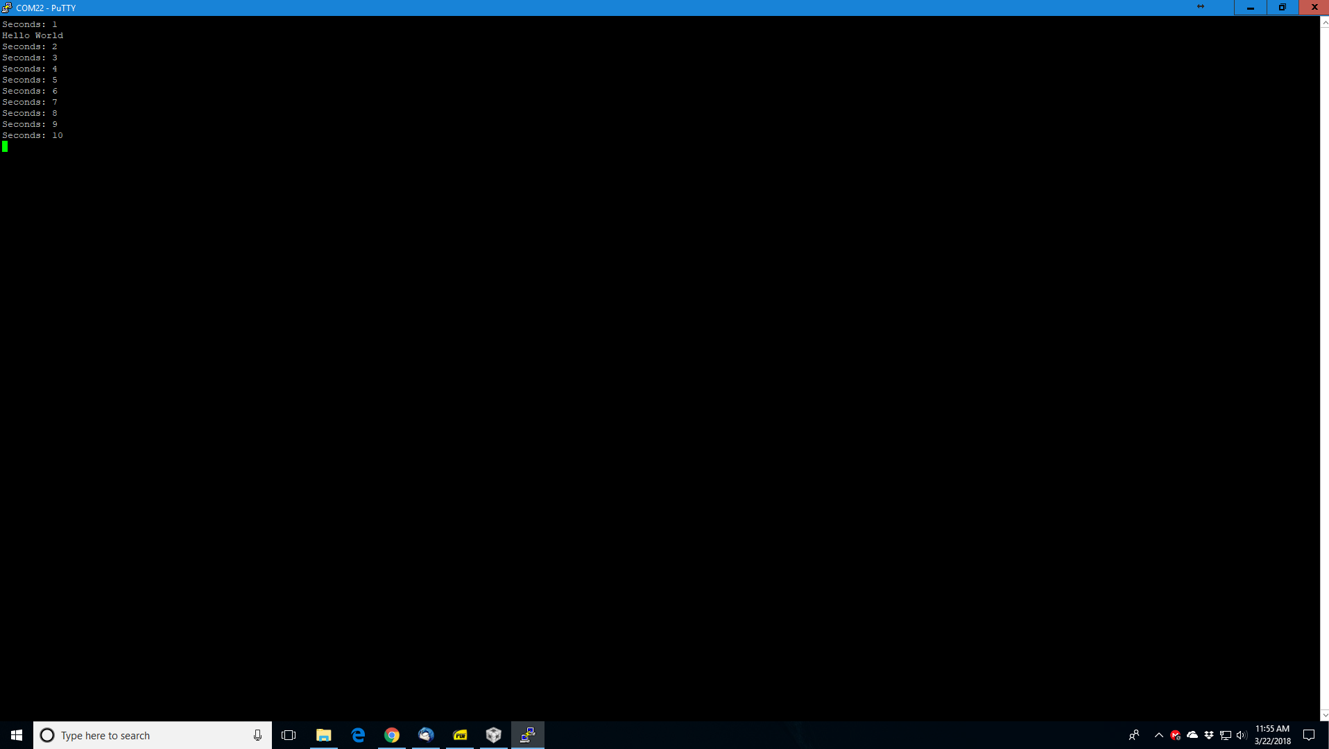

我尝试通过 UART 将 MSP430FR2433与 PC 连接、波特率为115200。 我想将一些数据从 PC 发送到微控制器、根据接收到的数据、微控制器的行为应该有所不同。 我能够将数据发送到 PC、但无法接收。 我使用 FTDI TTL 串行 USB 电缆、并使用连接到 COM 端口 PC 的 Fly 线连接 TX、RX 和 GND。 我有 UCA0 UART ISR、该 ISR 应在 RX 线上接收到任何内容时触发。 但它根本不会触发。 我尝试使用不同的串行终端、但运气不好。 我 不知道我是否缺少任何东西。 任何帮助都将不胜感激,我们将提前表示感谢。

和 Putty 捕获的数据:
    您将收到"秒"消息、但我看不到对 init_RTC 的调用。
    您确定这是您正在运行的代码吗?
    另外:您是否从 J101上移除了 TXD 和 RXD 跳线?
    我正在调用 RTC_init(),似乎我发布了旧版本的代码。 很抱歉造成混淆。 以下是代码的更新版本:

    不可以、我按原样使用实验板。 因此、所有引脚都连接在其默认位置。
    正如我所理解的、您要将 FTDI 板连接到 UCA0引脚、这些引脚也通过跳线连接到 Launchpad USB。 如果是、您应该移除跳线。
    我已经移动了这些跳线、它开始工作。 谢谢 Bruce!
