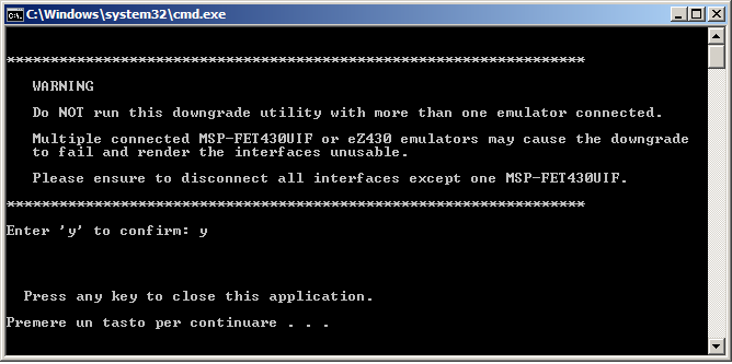

我开始更新 MSP430usb、在这个过程之后、调试接口不再可用。
指示灯不亮、但窗口可以识别接口连接/断开的时间。
我认为内部固件更新由于任何原因出错、
如何恢复调试接口? 要恢复固件、我需要做什么?
我们使用了固件版本2、我可以恢复它吗?
    尊敬的 Vittorio:
    请尝试按照此 wiki 上的说明进行操作: processors.wiki.ti.com/.../MSPDS_Debugger_Up-_and_Downgrade
    您好、Cameron、
    我认为我的问题比你想象的要大。
    如果我将调试器连接到 Windows、我可以在"资源管理"中看到调试器、但使用了"!"...
    调试器没有激活的 LED (每个 LED 都关闭)、两个 LED 的"模式"和"电源"都关闭!!!
    如果我尝试执行更新、可能由于内部固件损坏而无法正常工作。
    我不知道如何继续!!!
    您是否曾尝试降级?
    是的、
    但这一过程似乎没有开始。 启动后立即退出。
    然后等待按键
    尊敬的 Vittorio:
    我发现一个线程、其中一个人有相同的问题(暗的 LED 以及所有问题)。 他使用了 MSP Flasher CLI 工具(两次)、并修复了他的 FET。 你可能会尝试做他所做的事情。
    processors.wiki.ti.com/.../MSP430_Flasher_-_Command_Line_Programr
    e2e.ti.com/.../831955
    是的
    它实际上打开了。
    我将尝试它,并将结果通知您...
    完美!!!!
    问题迎刃而解!!!
