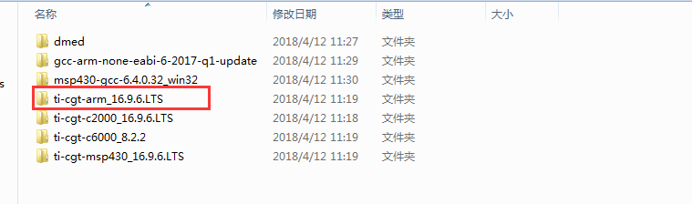

注意:这不是以前的错误。   先前的错误是“..........” TI/drivers/lib/drivers_MSP430F52599.ae430X 找不到" 、因此 我根据重新编译 sysbois 和 ti-driver

错误:f:/Program 中的编译器与此版本的 TI-RTOS 或 SYS/BIOS 不兼容。 请使用 Arm 编译器5.2.2或更高版本。
但我的 ccs7.4编译器已经是 TI v16.9.6.LTS , 我不知道如何更改它。
和 ti-cgt-arm_16.9.6.LTS 应为 ARM 编译器的最新版本
版本:BIOS_6_46_00_23     MSP430_driverlib_2_70_01_01a   XDC_toocols_3_32_00_00_06

    好的。 MSP430F5259不是 ARM MCU。 因此、"tirtos.mak "中的任何地方显示"arm"都不适用于此 MCU。 只有 MSP430的条目才适用于您。
    这句话。 您必须从.mak 文件开始从头解决问题。 我建议您对.mak 文件中的所有目录使用 Windows 文件资源管理器来确认其路径是否正确。
    首先要做的是将路径替换为非打印字符 F:/Program Files\Code Composer Studio/、并使用等效的 DOS 8.3名称。 编译使用 gmake、而 gmake 不能很好地处理空格。 如果您的 PC 设置为禁用8.3个名称、我建议将 CCS 安装到不带空格的路径中。
