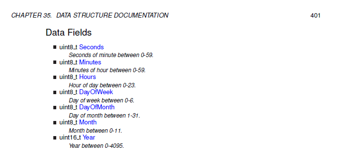

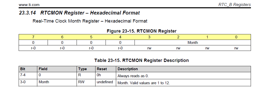

我刚刚注意到、我的软件中的时间从5月30日跳到6月1日(Skips 5月31日)。   我的假设是、我有一个月范围错误[1-12]而不是[0-11]、导致时钟认为它是错误的月份、因此每个月的天数是错误的。 在测试了我自己的所有库后、我确定没有问题。   然后、我将焦点转移到 RTC 和日历数据类型、在这里我发现了以下内容:
在 SLAU208P (MSP430F5659用户指南)的611页上、寄存器 RTCMON 表示月份范围为[1-12]。 在 mspware 驱动程序库用户指南(DOCNUM-2.91.03.00)的第401页、日历数据类型指定月范围为[0-11]。 最后、在 driverlib/MSP430F5xx_6xx/rtc_b.c 中、函数 RTC_B_initCalendar ()和 RTC_B_getCalendarTime ()不考虑月份范围转换(请参阅随附的代码 和文档片段)。
RTC_b 函数似乎应该有一个月的转换。 我的调查结果是否有价值、或者我是否遗漏了什么?

    Sheldon、您好!
    通常、当发现差异时、数据表是法律。 我会说这是一个有关如何为 RTC_B 实现 DriverLib 的错误 它与 RTC_A 模块看起来一样、但是 RTC_C 似乎被正确执行。 我会将其输入到我们的错误跟踪器中进行处理。 感谢大家的注意!
