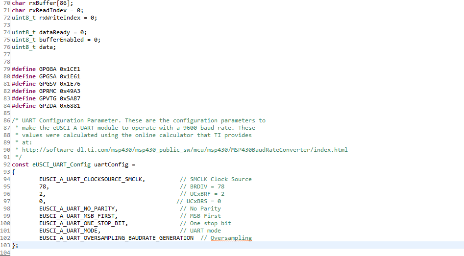

器件型号:MSP432P401R
工具/软件:TI C/C++编译器

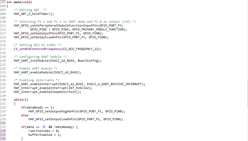

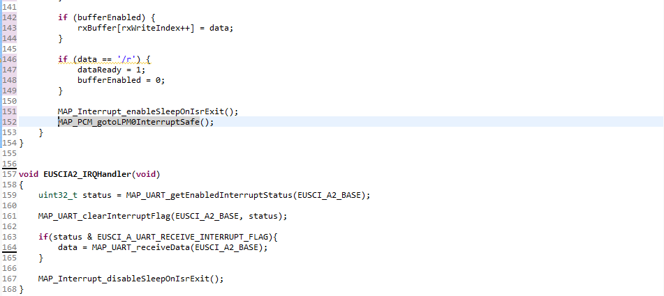

我正在尝试从 GPS 模块读取数据到 MCU。 我创建了一个 char 数组来存储每行、但我最终得到了垃圾数据。 此外、我将 LED 设置为在每条线路完成时都打开、但 LED 也不会打开。 下面是我正在运行的代码
    Akin、
    启用和禁用 SlepOnIsrExit 不提供任何值。 我建议在处理看门狗之后立即在程序开始时禁用一次。 如果您有示波器或逻辑分析仪、那么我会尝试确认 UART 通信、并且您选择的配置(MSB 优先、无奇偶校验)与 GPS 模块匹配。
    Chris
    Chris、
    谢谢! 事实证明、GPS 芯片组使用 lsb。 禁用 SlepOnIsrExit 并使用 lsb 解决了问题
