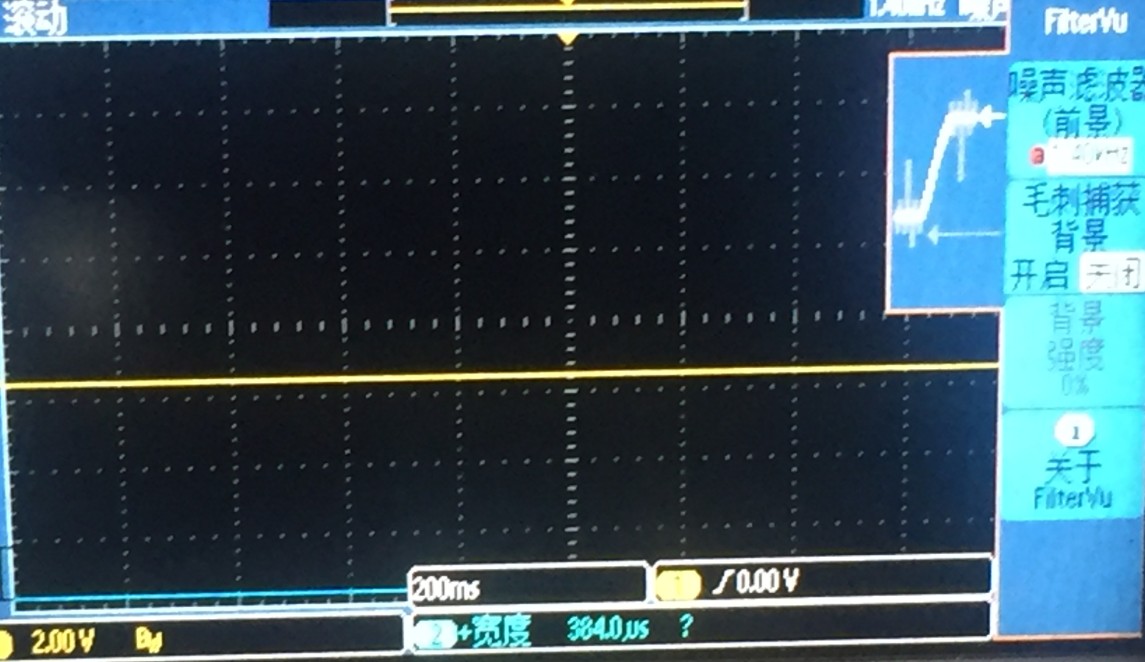

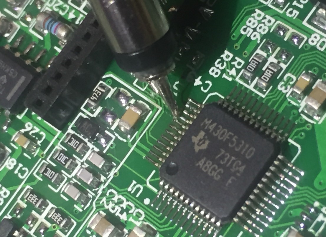

我的客户希望使用 PU.0/1,他们使用 MSPWARE 的以下代码,只是将 P4.0添加 到观察中。
使用此代码时、我们可以 使用示波器观察 P4.0的正确行为、 但看不到任何内容
PU.0/1。  使用 PU.0/1函数时、如果需要注意什么、请给出建议。 谢谢。
P4.0 、这是正常的
在 MSP430F5310上测试 PU.1
 无法使用示波器看到任何内容

    尊敬的 Yue:
    在示例顶部的注释中、它说:
    //注意:由于在这种情况下未启用 LDO,因此需要进行外部连接
    //需要在器件 VCC 和 LDOO 引脚之间执行此操作
    您的客户是否确保 VCC 和 LDOO 之间存在外部连接?
