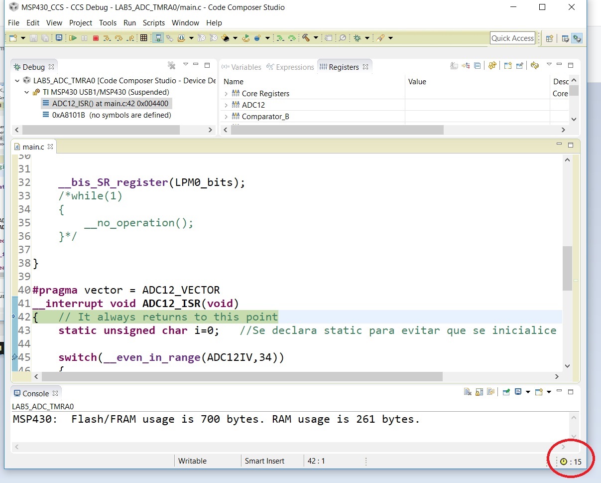

    如果 CPU 始终处于活动状态并且我使用"while (1)"周期、则运行正常:在 ISR 之后、它将返回 while 周期并保持该周期、直到 TA0.1发送下一个触发脉冲、该脉冲超过32K 个周期(包含 image1)。
    如果我为"_bis_SR_register (GIE + LPM0_bits);"替换 while 周期、一旦它进入 ISR 并完成、它会立即返回到 ISR 的开头、 我可以看到、只需要几个周期、因此我想这意味着不是启动后续 ADC 转换的计时器、它实际上从未离开 ISR (图像2)。
    这可能是什么?
    感谢你能抽出时间。
    我不熟悉右下角的时钟、但我认为您看到的是调试器创建的幻想、即 LPM 和"STEP"之间的一些交互。
    我将该代码放在 Launchpad 上、并添加了代码以在 ISR 持续期间打开 LED1、它会非常暗淡地亮起、表示占空比非常低。 (我也颠倒了这种感觉、它明亮地发光。)
    当我在 ISR 的第一行设置断点时、我看到 TA0R 始终是一个小值、这进一步表明 ISR 在计时器周期被调用。
    Bruce 您好:
    非常感谢你能抽出时间。
    我执行了与您相同的操作、并使用示波器检查了 LED1信号、它工作正常。
    无论是否使用 LPM0、ISR 都在预期的周期执行。
    我想右下角显示的 CPU 周期在 LPM0模式下没有正确注册、因此不是很可靠。
