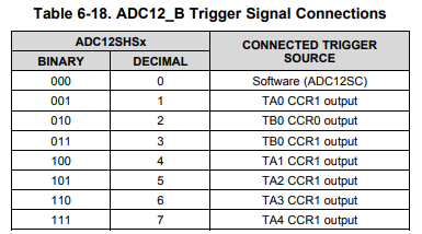

将定时器_A 的输出置于与外部 INCLK 相同的频率、因为它应该馈入 ADC 采样周期、这是一个问题。 时钟始终至少分频为2。

    从您的描述中可以看出、您正在为 TIMER_A 提供外部时钟并使用该计时器触发 ADC 采样、但您看到该采样周期是我们 INCLK 频率的1/2。
    您能告诉我您将为所有 Timer_A 寄存器使用哪些值吗?
    此外、您能否告诉我您将为 ADC12CTL0、ADC12CTL1寄存器使用哪些值?

    ADC 寄存器:
    ADC12CTL0 = ADC12SHT0_2 | ADC12SHT1_2 | ADC12ON;
    ADC12CTL1 = ADC12SHP | ADC12SH_1 | ADC12CONSEQ_2 | ADC12SSEL_3;

    好的、明白了。
    遗憾的是、无法直接从外部触发(时钟)输入触发 ADC12。
    可以使用具有中断的 GPIO 引脚来响应外部触发器、并且在 ISR 处理程序中、可以设置 ADC12SC (软件控制的开始转换位)。  当然、执行跳转和代码以设置位需要几个处理器指令周期、但它是确定性的(每次花费相同的时间)、并且会导致 ADC 测量与输入触发相同的速率、只是略微延迟。
