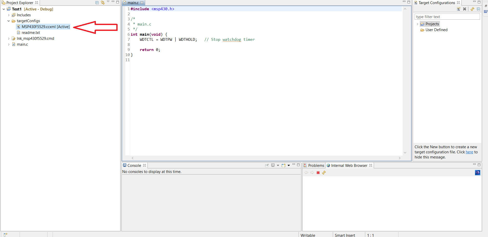

我需要有关将示例代码从 msp430F5529LP 移植到 msp430G2553的帮助
如何完成,请指导我。
谢谢你。
    我将尝试逐步给出您的答案。
    步骤1. File>New>New CCS Project。 我选择 MSP430F5529作为开始创建项目的第一个 IC。
    步骤2. 从 Project Explorer 窗口中打开工程文件夹、然后打开 targetConfigs 文件夹。 然后、您应该通过双击来打开 MSP430F5529.ccxml。
    步骤3. 您可以从名为"Board and Device"的列表中轻松选择要在其中执行项目的新 IC 名称、该名称在最后一步中双击 CCXML 文件后打开。 我选择 MSP430G2553。
    但愿这对您有所帮助。
