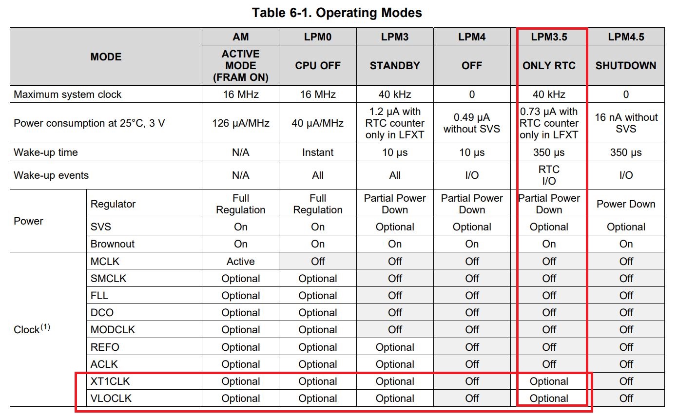

在 Energia 和 Driverlib 中、ACLK 可通过以下方式获得:
#define SELA_XT1CLK (0x0000)/* ACLK 源选择 XT1CLK */
#define SELA_REFOCLK (0x0100)/* ACLK 源选择 REFOCLK */
如果我想在没有外部晶振的情况下使用<15ua、我认为我需要使用 VLO 作为 ACLK 的基于定时器的中断。
我不确定是否缺少#define、或者我是否误解了如何使用 VLO。
谢谢:)
    根据《FR2用户指南》(SLAU445H)第3.1节和表3-8、ACLK 只能在"增强型"时钟系统中使用 VLOCLK。 据我所知、具有增强型 CS 的唯一 FR2是 FR2355。 您可以将 VLOCLK 直接连接到 RTC 和 WDT。

    Jame、您好!
    ACLK 不能来自 VLOCK。 但 MCLK 可以来自 VLO。

    啊、如果我想使用一 个基于定时器的中断(例如、每天唤醒一次)、那么我将 RTC 设置为使用 VLO?
    我在 TIREX 中将示例'430fr243x_LPM3_02.c'作为基础。 我本来希望在这个示例中获得<2ua、但我认为是因为:
    CSCTL4 = SELMS_DCOCLKDIV | SELA_REFOCLK; //将默认 REFO (~32768Hz)设置为 ACLK 源、ACLK = 32768Hz
    //默认 DCOCLKDIV 为 MCLK 和 SMCLK 源
     我获得了额外的功耗?
    感谢您提供信息。 如果在 TIREX 上提供了一些使用 VLO 的示例,那会更好:)
    如果您想使用 RTC 每天唤醒一次器件、以 XT1CLK 或 VLO 为源、LPM3.5是一个不错的选择。

    Jame、您好!
    RTC 可通过 VLOCLK 供电、并将器件从 LPM3.5唤醒、从而降低高达0.75uA 的功耗。
    B.R
