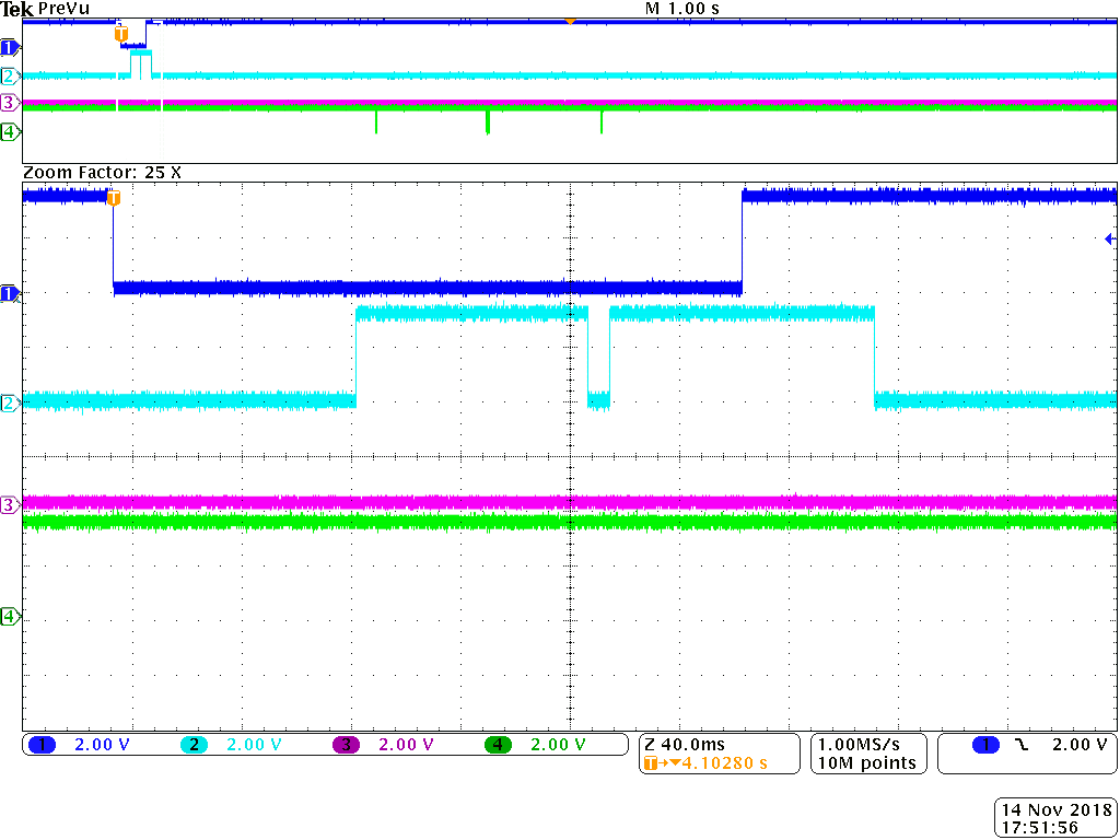

以下是进入 BSL 的复位和测试时序的示波器捕获。

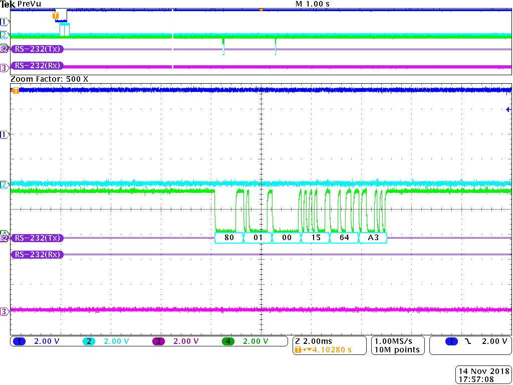

以下是发送的第一组串行数据:
您能否提供让 BSL 正常工作的提示/建议?
    /Reset 和 Test 上的调用序列看起来正确。

    是的、我使用的是处理器引脚端口1.1和端口1.2。
    是的、我已经尝试将引脚反向连接到 FET。  (端口1.1至 FET 引脚12、1.2至 FET 引脚14);这不起作用。
