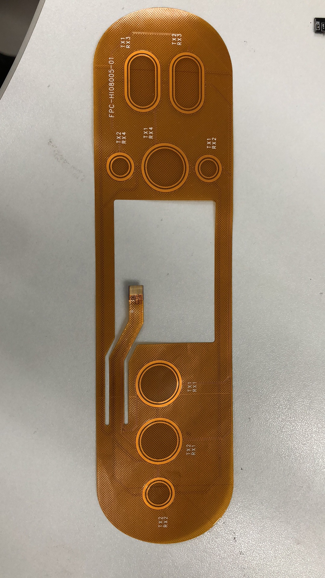

您好,
    FPC 板上的客户布局固定触控按钮、如下图所示。 性能太差了。 我认为这是因为板太薄导致帕卡盖太大。
  • 他们正在为  FPC 板要求一个布局指南。
  •  我们是否有其他客户在 FPC 中使用了强制触控技术并取得了成功?
  • 自 耦或互耦、最适合此应用。
B.R.
陈信哲
    尊敬的 Jeff:
    由于 FPC 非常薄、触控传感器非常靠近接地平面、寄生电容非常重。 我们通常建议使用8%~ 10%的网格接地多边形覆铜。
    2.是的、我们有客户使用 FPC 触控传感器和 CapTIvate。
    3.建议在 FPC 触摸传感器设计中使用自模式按钮。
    您好、Ling、
    1.您能否说明建议自模式按钮的原因。 什么是 benfite,然后是交互模式。
    我们是否需要增加受控触控 PCB 布线间隙以减小寄生电容? 您对清除有什么建议吗?
    B.R.
    陈信哲
