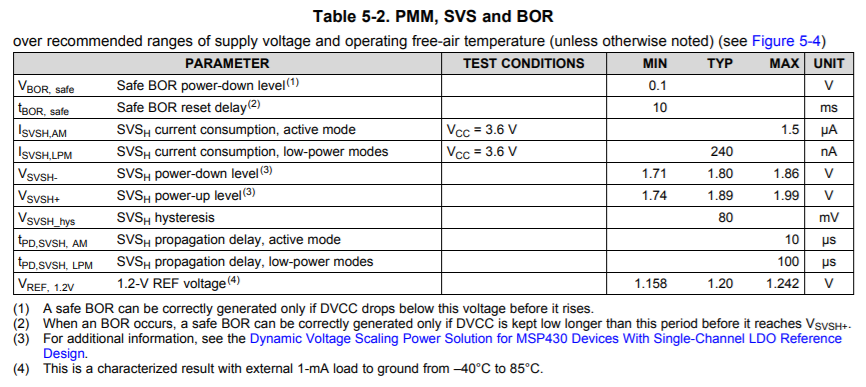

我对 MSP430FR2433的最小电源电压有疑问:
-第20页的数据表规定 VSVSH+应该介于1.74V 至1.99V 之间;如果我理解正确、那么为了处于安全侧、我需要1.99V 的最小电源电压。
-另一方面、数据表中的建议运行条件为(第15页):
那么、是否有机会在电源电压为1.80V 的情况下运行 MSP430FR2433器件?
提前感谢、
Robert
    为确保器件启动、电源电压必须至少为1.99V。但稍后、电压可降至1.8V (如果您的电源支持此功能)。
    谢谢你。 那么、只是为了确保根本无法停用 SVS 或降低 SVS 电压电平和/或减少时钟周期、以便能够在1.80V 时启动?
    我只有稳定的1.8V 电源电压。
    您好、Robert、
    遗憾的是、如果您提供1.8V 电压、则无法保证器件启动。 您将需要使用上电和断电电平的 SVS 参数。
    为了保证启动、您需要提供大于1.99V 的电压。 为了确保器件在启动后保持开启状态、您需要提供大于1.86V 的电压。
    如果您有任何疑问、请告诉我!
    Mitch
    只能通过软件更改 SVS 或时钟配置、也就是说、在代码已经开始执行之后。
