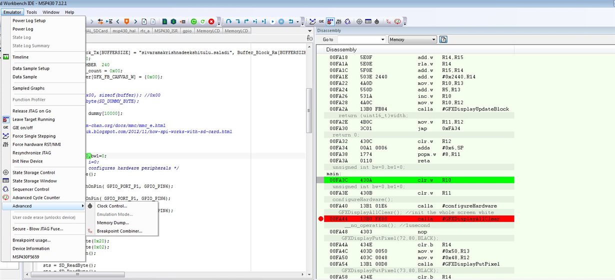

    您好、Britta、
    工具:- IAR Embedded Workbench IDE-MSP430 7.12.1。
    MSP430F5659中刷写代码后 、我们无法控制对代码的调试。 请检查附件以供参考。

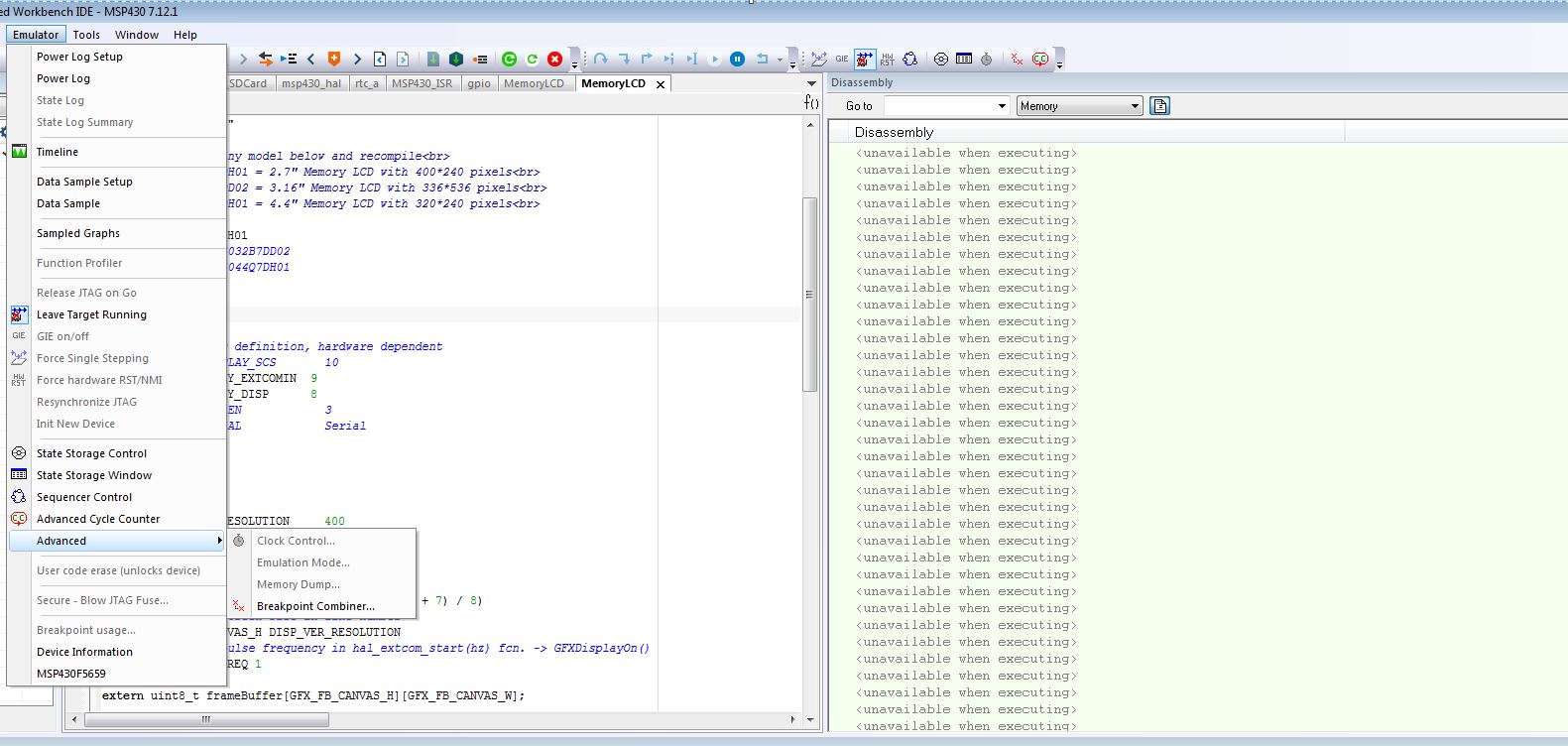

    您能否查看扩展时钟控制设置(在启动调试会话后、请转至 Emulator->Advanced -> Clock Control)并检查 LCD 是否会因断点而停止或继续运行?
    您可以在此处再次发布设置的屏幕截图。
    此外、LCD 坐标是否超出范围? 出于好奇、400 x 239像素的坐标是否起作用?

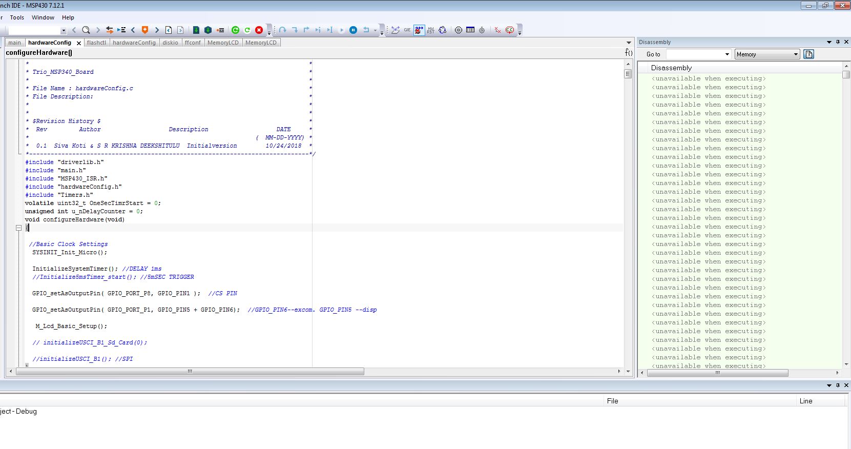

    您好、Britta、
    已根据您的建议进行检查
      1 a)随附检查的时钟控制观察结果、请参阅 Error.jpeg (我没有获得调试代码的任何控制)。
    2)用400*90更改了 LCD 像素--它的工作方式是参考 working.jpeg (我能够进行调试)。

    正如 TN #37778 (请参阅上面的链接)所解释的那样,这是在到达 main()之前发生的看门狗超时,因为 C 库初始化花费的时间太长。
    根据 TN、有一个库文件 low_level_init.c、其中包含在初始化.data 和.bss 之前执行的代码、您可以在那里关闭看门狗。
    一旦找到该.c 文件、这是一个非常简单的更改。 我已经使用过 IAR 一段时间了、所以有些名称可能已经改变了、但我认为这个想法是一样的。

    当我仍在内部检查您的问题可能是什么时、您是否检查了 Bruce 最新的指示、即您的初始化可能需要很长时间、从而发生看门狗超时? 您可以尝试他关于在 low_level_init.c 中禁用 WDT 的指导、以检查这是否起作用。
    Britta
    您好、Britta、
    我检查了 Bruce 的指示、并根据 Bruce 的建议更改了 low_level_init.c 文件、它运行正常。 我能够调试并执行代码。
