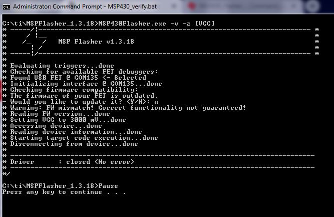

我可以使用 Flasher 运行代码。 如何知道器件代码是否已验证? 我确实希望 只需执行验证步骤即可对微控制器进行编程(加载任何文件)、以查看微控制器是否已编程。
我正在使用的脚本:
-MSP430Flasher.exe -v -z [VCC]。
谢谢大家。
    v 选项将闪存存储器的内容与固件文件的内容进行比较。  因此、您需要在-v 后面添加一个文件名  但是、如果将闪存(-w)与验证相结合、则假设您希望比较刚刚闪存的文件、因此在这种情况下、您只需要 添加-v 到-w 命令行。  然后、它将闪烁并自动验证。

    我刚刚尝试过您的解决方案、它起了作用。 我一定会深入研究本手册/感谢大家。
