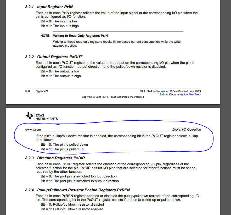

    我想我开始看到您在谈论什么。 我在 P2.0上放置了一个弱(20K)外部上拉电阻、电压确实上升到了大约2V。 您是否在 P2.0上有外部上拉电阻器?
    由于我很确定我之前已经完成了这项工作、我返回到了数据表中。 G2553数据表(SLAS735J)第50页(无图编号)显示、内部下拉仅由 REN 位控制、通过外部上拉设置分频器。 我与 FR2355数据表(SLACEC4B)进行了比较图 6-4、其中看起来 DIR 位显式禁用内部下拉。 建议是 FR2上的相同代码是可以的。
    我不确定是哪种器件采用哪种方式来实现它。 我想(当然不满意)答案是"不要这样做"。

    是的。 在"P2REN |= nSCS;"之后、即使 P2DIR.0在寄存器设置中仍然为1。 但是、它的运行方式与 P2DIR.0=0 (针对上拉或下拉的低电流能力;而不是技术规格中的6mA 上拉或下拉电流能力)相似。 在 EVM 上进行了验证:我们设置了几个断点来检查 P2DIR.0值并确认:在寄存器设置中 P2DIR.0仍然为1。 但是、如果 P2REN.0=1、它的运行方式就像 P2DIR.0=0。

    "DIR 位显式禁用内部下拉。" 根据测试结果、我的理解是:如果 PxREN.x = 1 (设置为内部上拉电阻)、DIR 位不起作用(无论寄存器值中的"0"或"1"、其行为都类似于"0"(输入设置)设置)。 您确认吗?
    我在 FR2433 Launchpad 上尝试过相同的实验,但我看不到上面描述的症状-- DMM 在应用20K 外部上拉后继续读出0.000。
    我无法确认/拒绝违反规范的行为;我需要将此行为留给(TI)设计人员处理。 该行为似乎与数据表中的原理图相匹配。
    我应该指出、将 REN 应用于输出引脚是一种异常用法。 我试图避免它;我之前以为我是无意中完成了它(没有奇怪的效果)、但这可能不在 F2系列 MCU 上。
