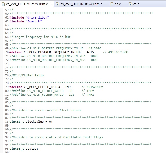

我的客户正在使用 MSP - EXP 430 FR2433测试 DCO。
他们使用的是 driverlib。

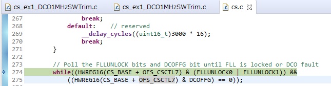

但是、它们希望使用 driverlib 在4192500Hz 的频率下使 DCO 振荡、但将设置"FLLUNLOCK"位。
这会导致在 cs.c 的第274行出现回路
此外、DCO 此时会不稳定地振荡。
它们使用项目示例"cs_ex1_DCO 1MHz SWTrim "。
我们仅按如下方式更改了设置。
如果它是4MHz、我们确认4MHz 正确振荡。
"问题"
1.这是 driverlib 中的错误吗? 或者您是否缺少设置?
2.使用外部晶振作为参考时钟(XT1)来使4195200 Hz 振荡时、应该注意什么? 给我建议。

    您好、Cruijff、
    DCORSEL 需要为010而不是011、否则某些器件可能无法达到数据表中 DCO 频率表中所示的4MHz 值。
    因此、这看起来确实像是 DriverLIB 中的故障、我将与 DriverLib 所有者进行检查、我们将对此进行更正。
    出于您的目的、请使用 DCORSEL = 010进行修复。
