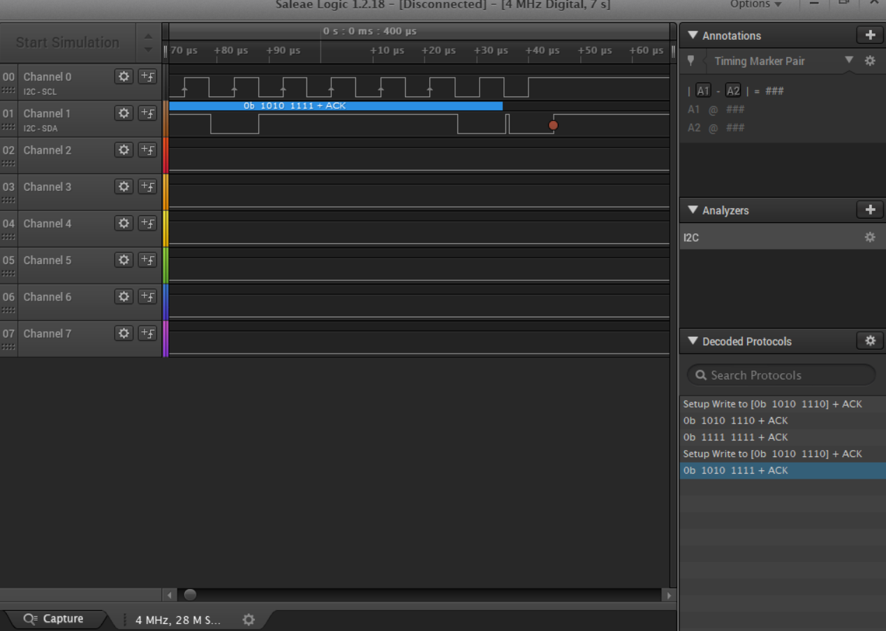

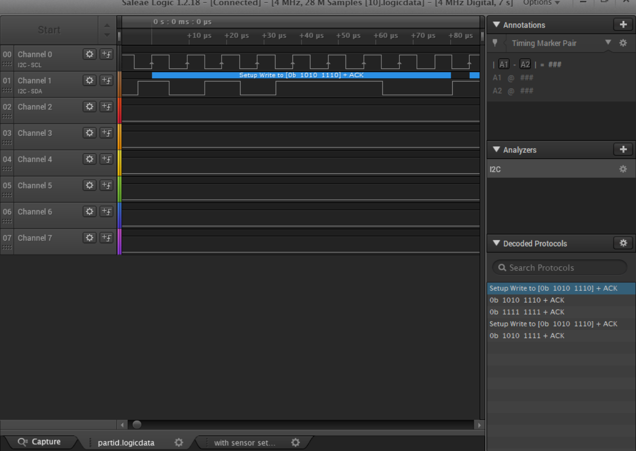

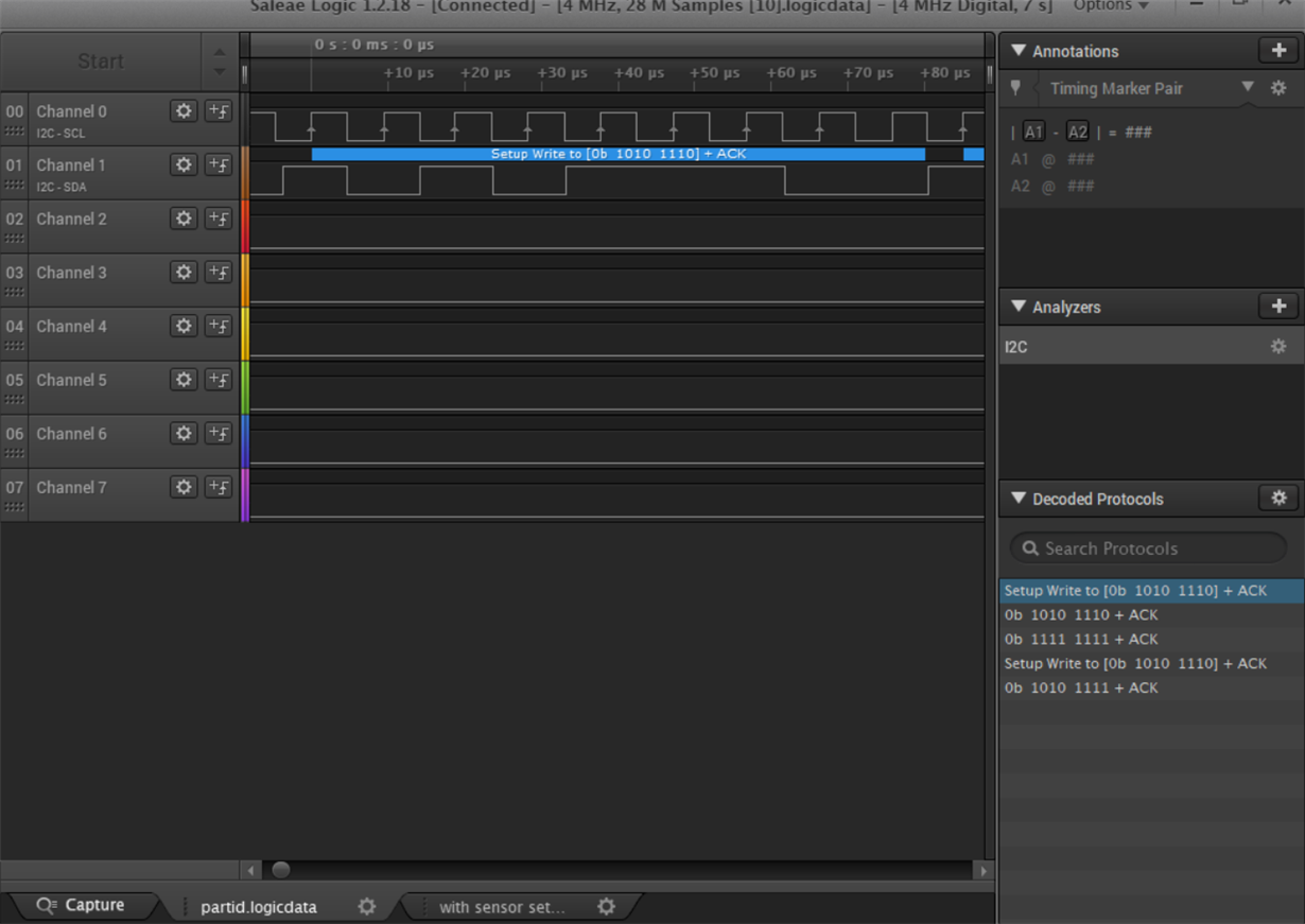

    因此、我修整代码并通过将寄存器地址(0xFF)发送到传感器来尝试读取 PARTID。 传感器应返回0x15。 但我认为我可以传输寄存器地址并获得 ACK、但 RX 缓冲器中仍然没有任何内容。  您能告诉我哪里出错了吗?  这是 I2C 编码的问题吗?
    此处我要附加来自逻辑分析器的图片(1=第一个字节,2=我发送用于从寄存器读取数据的最后一个字节 )。 读取传感器 PartID 的代码如下:

    Rowshon。
    您是否根据 MAX30101数据表实现了协议? 对于读取操作、您无需发送写入寄存器访问。 请参阅下面的内容。
