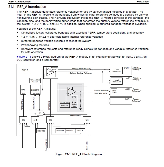

    您无需担心 ADC TI 设计人员知道、它将在电压摆幅较大的电池上、来自 TRM:

    通常、MSP432P4 LaunchPad 电源系统(去耦电容器)可被视为评估使用的良好起点。 为了在模拟系统上实现最低噪声、可能需要对 DVCC/AVCC 进行额外的去耦和/或分离、但具体细节将取决于您的特定电路板设计。 数据表中的 PSRR 数据表明、对于"合理"的输入电压纹波(几%)、对 ADC 的影响将非常小。 影响甚至更小(20倍!) 差模转换的情况。
