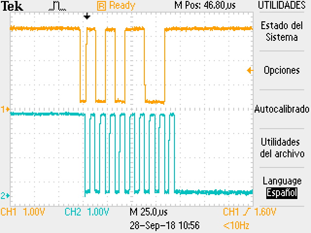

我尝试使用 DriverLib 来使用 I2C 模块。 我的代码与 masterTxSingle 示例非常相似、但在第一次转换后、应用程序停止。 我可以看到应用程序在第40行崩溃
特别是在"eusci_b_i2c"库中的"while (!(HWREG16 (baseAddress + OFS_UCBxIFG)& UCTXIFG)"循环中、MCU 发送以下0b10101100 (使用示波器读取)、之后 SCL 保持低电平。 我在发送前禁用了中断并清除了标志、但这会继续发生。 您能否查看我的代码、或者硬件中可能缺少什么内容? 我已经在 SCL 和 SDA 中连接了10千欧的上拉电阻器。

    第九位为1、这是一个 NACK。 换言之、从器件没有应答。
    μ I²C 从机地址有7位、因此0xD6不能是有效地址。 我想实际地址是0x6B?
