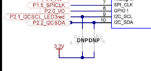

大家好、我们准备了这两块板来评估 MSP430作为 PMBus 控制器的一些用途。
从而使其正常工作。 这些示例针对早期版本的午餐板 MSP-EXP430G2而制作、但它是同一个芯片。
但是,我在 I2C 上根本看不到任何通信...
我必须检查什么明显的东西?
使用"最新的"Code Composer Studio 8.2.0
    伊曼纽尔、您好!
    切换到 TI v16.9.LTS 编译器并尝试进行调试。
    您说"完全失败"到底意味着什么。
    您是否能够对微控制器进行编程?
    您是否在 SDA/SCL 上看到信号?
    在没有 TPS544C20EVM 的情况下工作吗?
    您能否检查您是否有连接到 I2C SDA/SCL 的上拉电阻器。 LaunchPad 上未填充它们。
    Andre
    这正是问题所在。 我没有"看到"它、因为 launchpad 在 P2.1和 P2.2引脚上写入了"SCL/SDA"、但演示使用 p1.6和 p1.7引脚。 在我看到这一点并确定了焊接技能之后、它按预期工作。
    谢谢!!!
