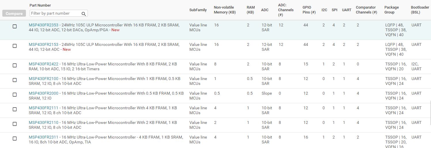

MSP430FR2311是否具有基于 I2C 的 BSL? 数据表显示了这种情况、但 TI 比较器工具指出了其他情况。
    您好、Timothy、
    器件数据表第6.6节以及 FRAM 器件 BSL 用户指南(http://www.ti.com/lit/slau550)支持 I2C BSL。 与参数表相比、如果存在差异、数据表始终是黄金来源。 我将与表所有者联系、以修复网页。
    感谢您的检查!
