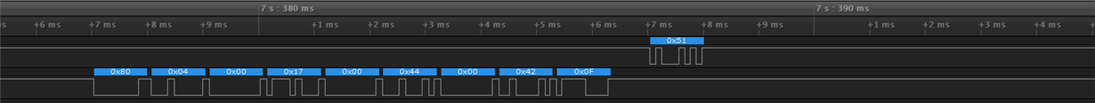

在我们的产品中、我们将 STM32与 MSP430FR2422配合使用。 MSP430只能由 STM32通过 UART 进行寻址。
我们现在在 STM32中实施软件来更新 MSP430上的固件、但到目前为止、未能成功获得正确的响应。 我们将遵循 SLAU550P 中所述的协议。

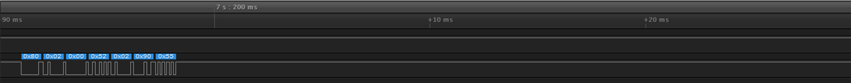

通过向 MSP430FR2422上的固件发出命令、我们可以启动 BSL。 之后、我尝试发送一些命令(密码保护或不受密码保护)、但我没有得到我所期望的响应。 我尝试发送 CRC 校验、并期望返回有关命令被锁定的错误。 除了我接收的是两倍的0x51;标头不正确。 此外、这是在我仍在发送数据时发回的。 根据文档0x80应该是标头字节、这是不正确的吗?
其他命令会显示不同的行为、有些命令会发回一个0x51、有些命令不会发回任何内容、我将使用逻辑分析仪读取这些内容、然后将其添加到帖子中。
如果能在这方面提供任何帮助,将不胜感激。

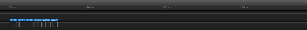

    正如承诺的那样、下面是一些其他命令的捕获:
    • 更改波特率、无响应
    • TX BSL 版本、无响应
    • TX 数据块、错误的标头
    • 加载 PC、错误的接头
    这些捕获都是从 MSP430一侧获取的、因此我知道字节正确到达、我们也可以与 MSP430中的用户应用进行完美通信、因此我非常确信通信线路工作正常。
    改变波特率:
    TX BSL 版本:
    TX 数据块:
    加载 PC:

    已发现问题;与 BSL 通信时似乎需要偶校验位、闪存器件引导加载程序文档(SLAU319T)中提到了这一点、但 FRAM 器件文档(SLAU550P)中没有提到这一点。
    添加奇偶校验位后、通信按预期进行、我现在收到一条"BSL 锁定"消息:
