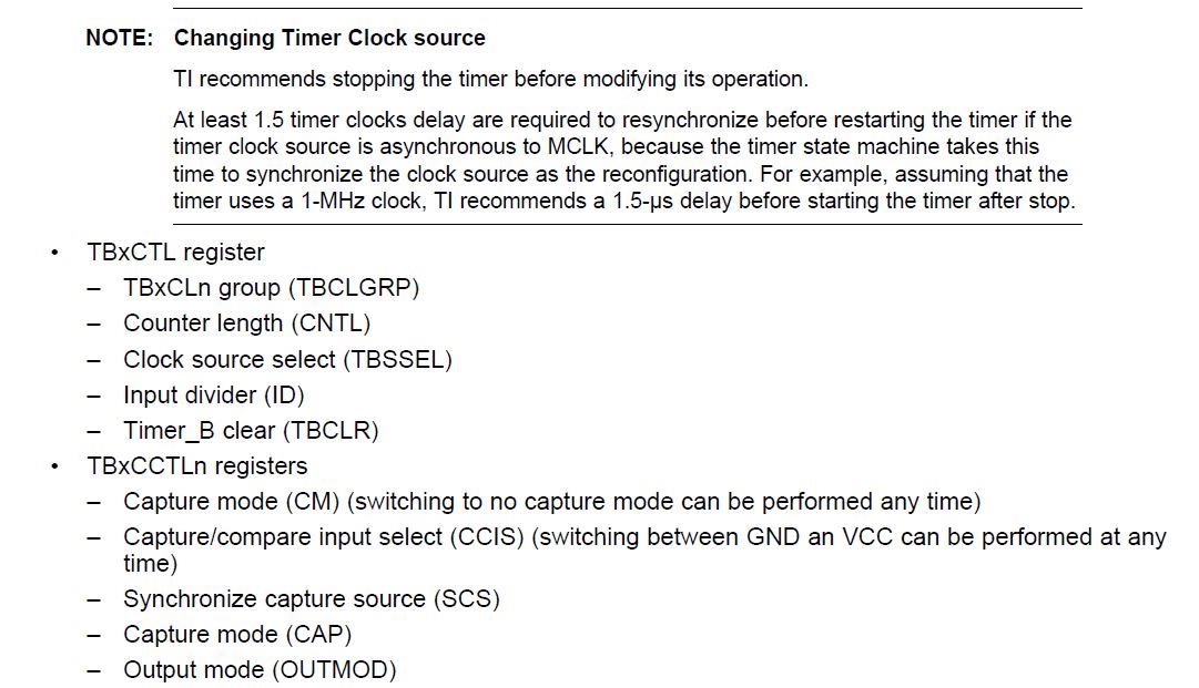

您好 MSP430团队。
我想在运行时更改比较模式下定时器的输出模式。
用户指南中说明了:
这是否意味着在更改输出模式之前需要停止计时器?
BR
安德斯兰热
    Anders、您好!
    由于输出模式也被视为定时器操作、因此根据用户指南、建议在改变输出模式之前停止定时器。
    是的
    Anders、您好!
    您不能描述确切的情况。
    在软件驱动的 UART 中,使用 Timer_A 或_B,由 SMCLK-计时的输出模式会发生变化,关于要发送的默认位。 我永远不会停止计时器。 (F4x、F2x、现在的 F54xx)。
    如果这会导致错误,则它们绝不会致命,至少在我的情况下是如此。
