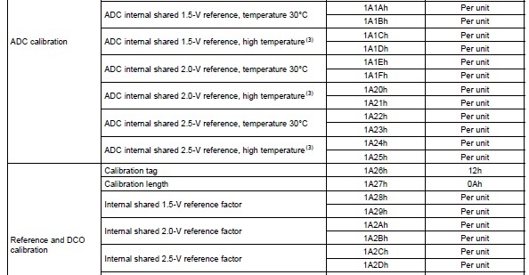

尊敬的 MSP430团队:
在器件的 TLV 部分中有两组内部基准校准值。
一个位于‘ADC calibration’(ADC 校准)部分,另一个位于‘Reference and DCO calibration’(参考和 DCO 校准)部分
我从某些 TLV 地址读取不同的值
(0x1A22)= 0x051F          ADC:ADC 内部共享2.5V 基准、温度30°C
(0x1A24)= 0x0677          ADC:ADC 内部共享2.5V 基准、高温
(0x1A2C)= 0x7F80      DCO:内部共享2.5V 基准系数
某些 Vref 校准值的用途是什么?
有什么区别呢?
应用指南是什么? 校准 SAC 模块中的 DAC 应使用哪个值?
遗憾的是、特定数据表(SLASEC4B)和系列数据表(SLAU445H)在这一问题上都没有定论。

    您好 Marek、
    实际上、此处的措辞不正确。
    在 ADC 部分中、这些是上述 VREF 条件下的转换结果。
    我将请求此器件的数据表更新。
    感谢您指出这一点。

    尊敬的 Marek:
    有关如何使用校准值的详细说明、请参阅用户指南第59页和以下内容。
    www.ti.com/.../slau445h.pdf
    我不确定我是否理解您的问题正确、但 DAC 没有校准值。
    您对此的假设是什么?
    该器件的校准值用于 ADC、REF 和 DCO 模块。
    Lukas
    尊敬的 Lukas:
    我已经重新检查了手册、我想我解决了这个小问题。
    在我的理解中、前两个值是:
    (0x1A24)= 0x0677 ADC:ADC 内部共享2.5V 基准电压、高温
    请参阅 SLAU445h 手册第1.13.3.3节中所述的内部温度传感器校准值。
    这些是内部温度传感器在两个不同温度下读数的 ADC 转换结果。
    在 MSP430FR2355中、可以选择三个不同的 VREF 值、因此提供了三个不同的校准对。
    TLV 值:(0x1A2C)= 0x7F80 DCO:内部共享2.5V 基准系数
    是指方程式(2)中第1.13.3.1节所述的 VREF 校准因子。
    最后、由于模块共享相同的 VREF (SLAU445h 的图2-1)、因此我希望(0x1A2C)的值也可用于 SAC ADC 的校准。
    如果您能检查我的推理并最终确认、我将不胜感激。
    器件专用手册中某些 TLV 字段的描述中提出的问题、我认为这是完全误导性的。
    非常感谢您的帮助。
    MK
    尊敬的 Marek:
    完全可以。
    Lukas
